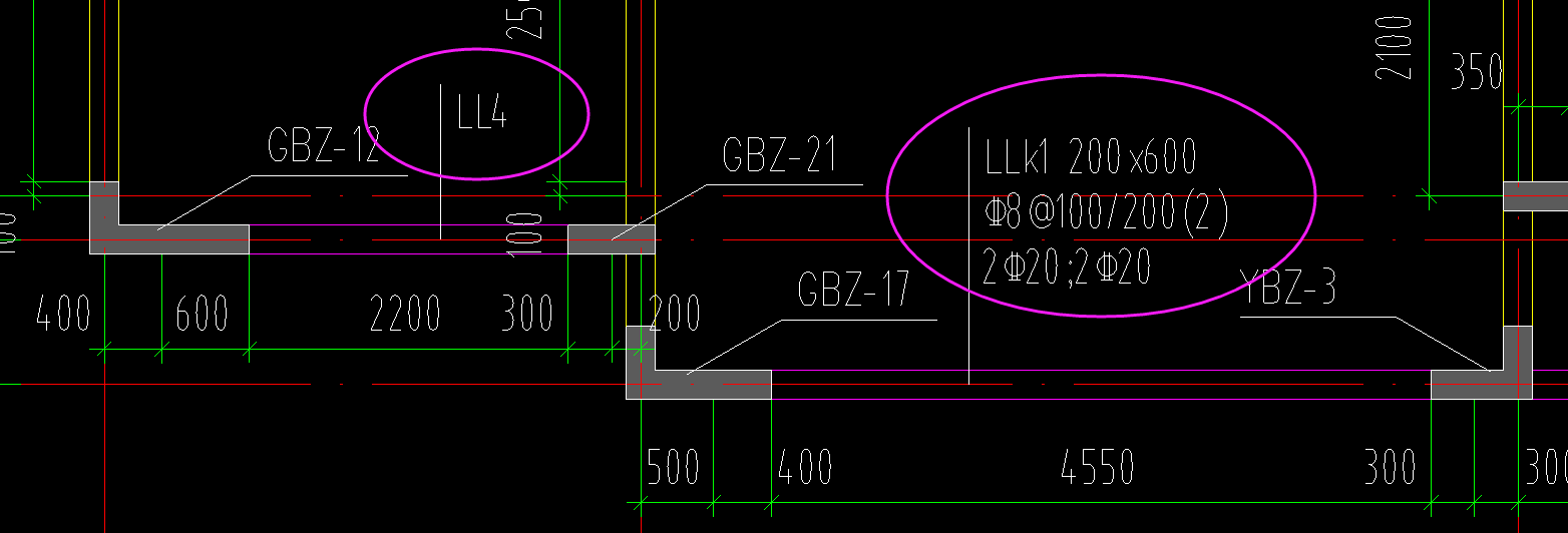

  • 連梁LL4直接畫到暗柱邊,LLk1也畫到柱邊,都需要重提梁跨嗎?不提有什么影響?
    重提梁跨
全部回答 (5) 首答僅用{{minutesHtml}}

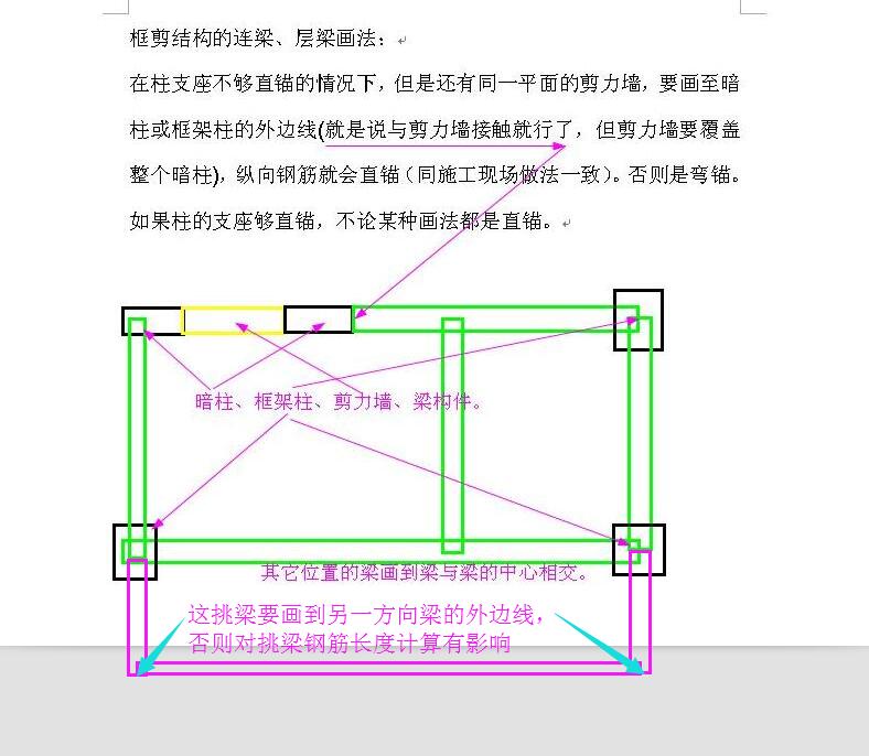

    LL4不需要重提梁跨;LLK1需要重提梁跨或者原位標(biāo)注; 影響側(cè)面鋼筋的錨固長度
    2024-09-19 10:24:54
  • 相鄰就可以了,能計算正確即可。
    2024-09-19 10:24:54
  • 要的 不提梁跨對鋼筋有影響
    2024-09-19 10:25:17
  • 只要和柱相交就可以
    2024-09-19 10:25:21
