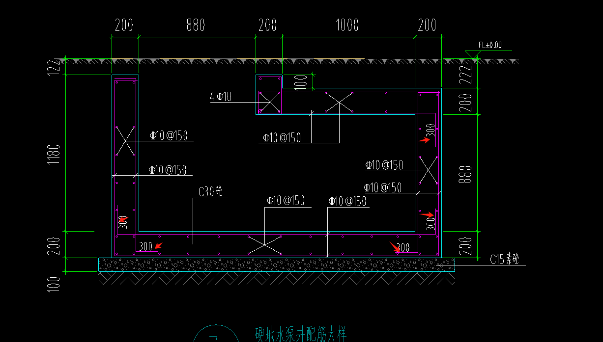

  • 請問以下箭頭處彎鉤的鋼筋如果用軟件畫應(yīng)該怎么處理?
    彎鉤

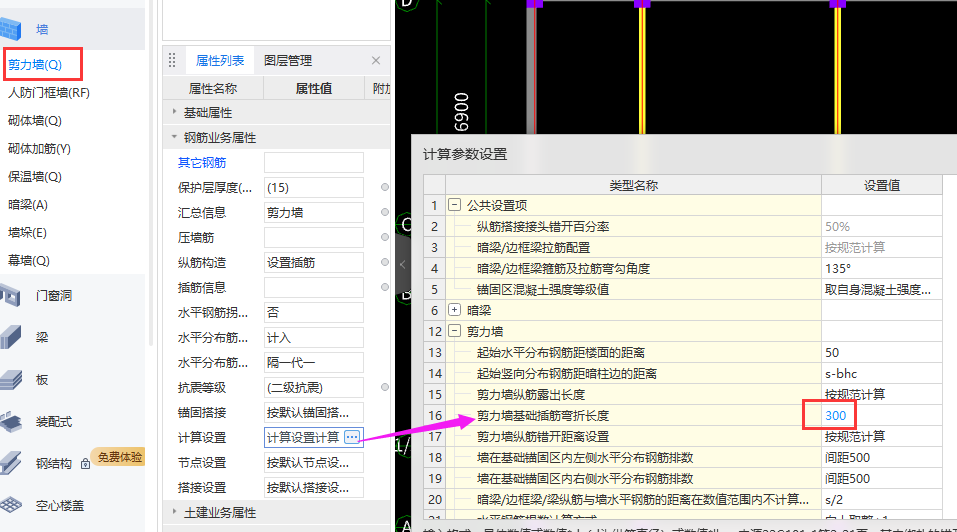

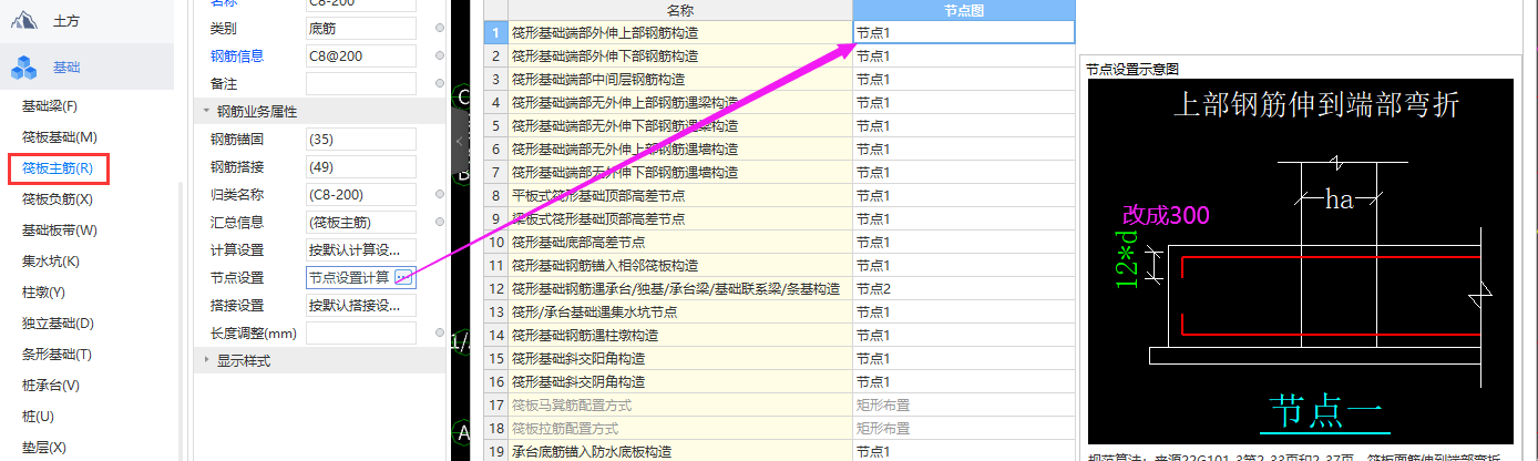

    分別修改節(jié)點(diǎn)設(shè)置--筏板主筋(面筋)的彎折長度,和計(jì)算設(shè)置-剪力墻基礎(chǔ)插筋的彎折長度;箭頭
    或者 編輯鋼筋,修改計(jì)算式,鎖定

  • 池壁
    用剪力墻布置計(jì)算
    設(shè)置一下剪力墻的節(jié)點(diǎn)就可以的
    2024-09-19 09:58:28
  • 剪力墻節(jié)點(diǎn),設(shè)置彎折長度
    2024-09-19 09:59:28
