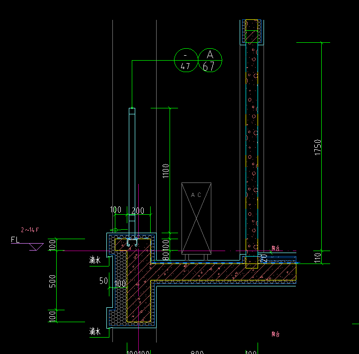

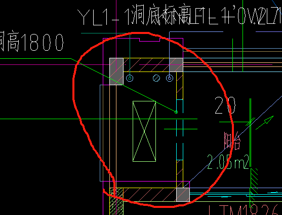

  • 這塊需要做保溫嗎,
    做保溫答疑解惑
我來(lái)答  邀請(qǐng)別人來(lái)回答
 提醒提問(wèn)者
  • 需要
    2024-09-19 09:43:06
  • 需要,對(duì)應(yīng)的保溫層看線是裝飾。但與其他外墻面,在同一立面的,需要拉通做過(guò)去
    這個(gè)陽(yáng)臺(tái)墻上有保溫,是從陽(yáng)臺(tái)處,也要做一次
    2024-09-19 09:44:13
  • 具體要按圖紙做法說(shuō)明
    2024-09-19 09:56:21
  • 你好,看剖面圖。內(nèi)外都需要做保溫的。
    2024-09-19 21:23:24
