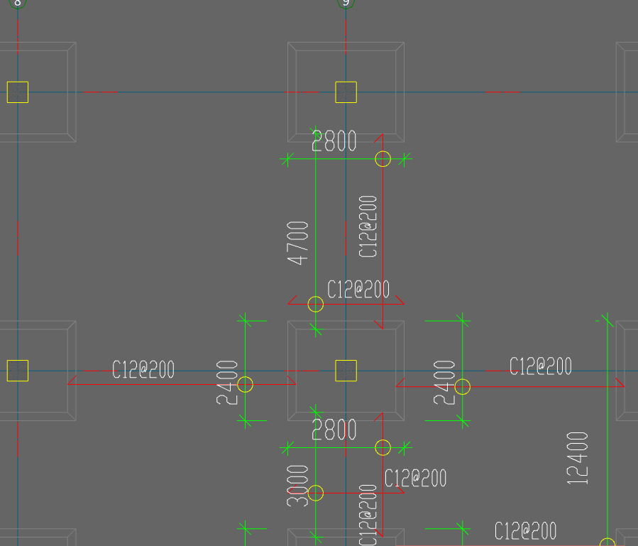

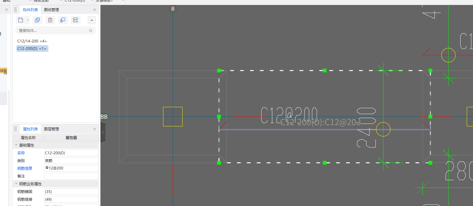

這樣對嗎
陳工 鉆石專家
答題: 202333 被贊: 47665
用筏板的底筋,或是筏板的面筋定義,自定義范圍布置。
2024-09-19 09:23:50
星星 黃金專家
答題: 2115 被贊: 624
可以用自定義范圍布置筏板主筋
2024-09-19 09:22:10
馮福連 鉑金專家
答題: 90930 被贊: 30833
可以用負筋定義布置
2024-09-19 09:22:38
天涯浪子 鉑金專家
答題: 52240 被贊: 16365
就這樣畫,就可以了
