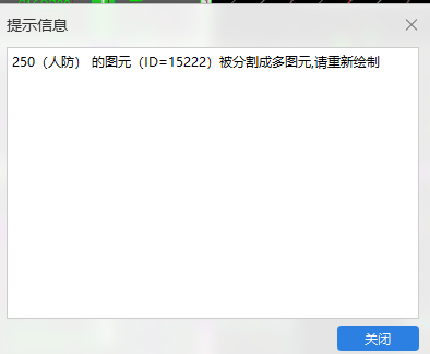

李春靜 2024-09-18 11:53:19 | 北京市 土建計量GTJ | 99查看 1回答
米老鼠 鉑金專家
答題: 68267 被贊: 11265
應該是這個構件被其他構件打斷了,刪除重新畫或點合并就可以了
