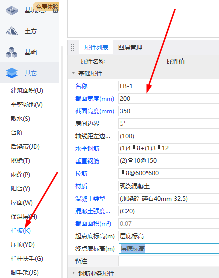

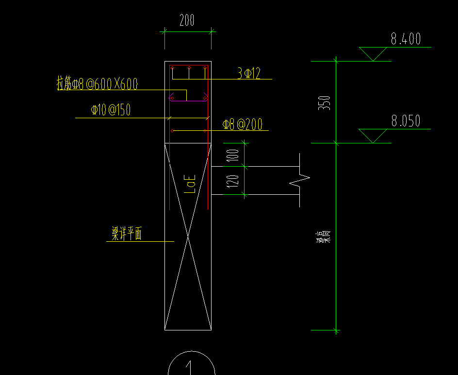

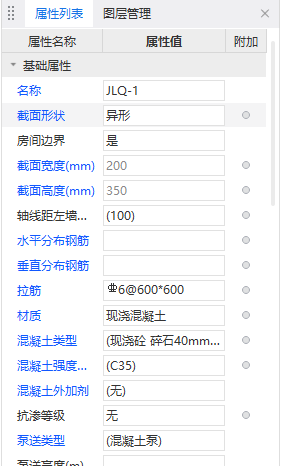

  • 這個用剪力墻繪制 鋼筋要怎么輸入啊
    剪力墻墻繪制
    不要用剪力墻定義,建議用欄板構件定義布置,自動計算插筋的錨固長度,你可以試試的答疑解惑

  • 正常輸入豎筋,水平筋。壓墻筋輸入
    2024-09-18 11:17:12
  • 廣聯達服務新干線
    2024-09-18 11:17:58

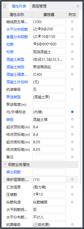

  • 首先說一下這個是欄板,如果你用剪力墻輸入就是水平筋c8-200,垂直筋c10-150,拉筋c8-600*600,壓頂鋼筋3c12
