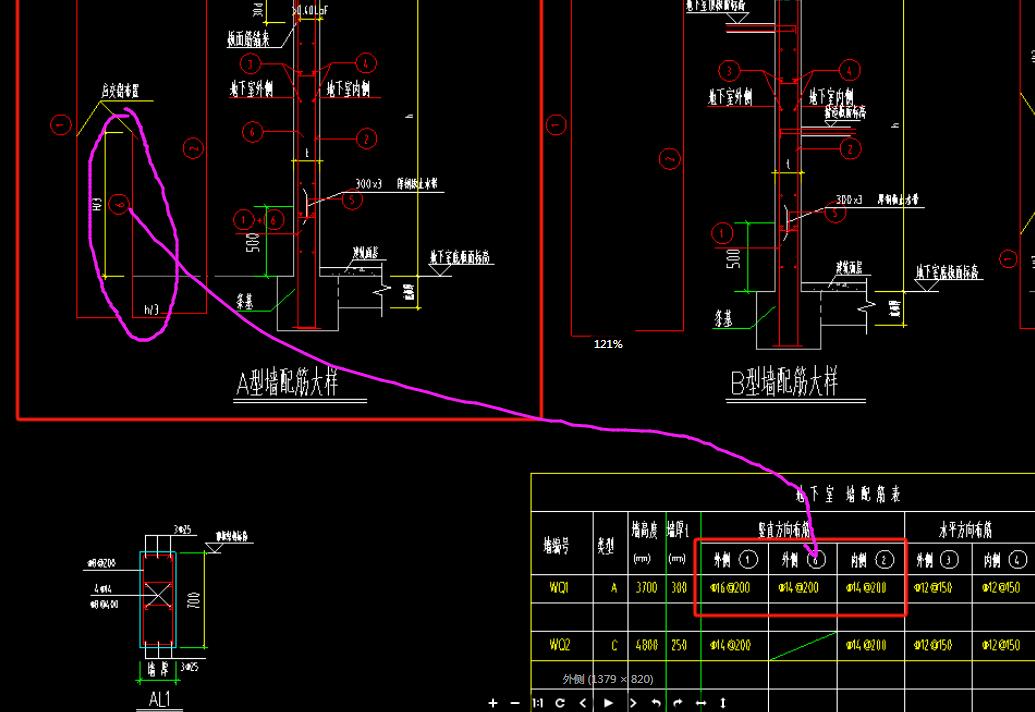

  • 請問這個內外側分兩種的鋼筋是怎么設置的呢?

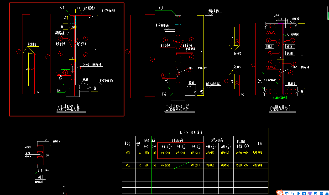

  • 內外鋼筋規格不同,可以用加的方式在屬性中輸入,臺(1)C16@200+(1)C12@200,6號鋼筋是附加鋼筋,這是可以在屬性其它鋼筋里編輯

  • 6號的下部附加的,在其它鋼筋內設置,1號是外側層高的,對應設置可以答疑解惑
