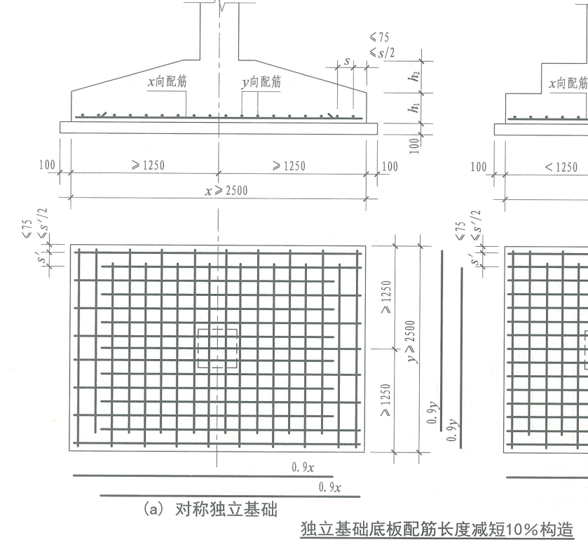

  • 感謝大哥,X Y 的鋼筋長度和根數(shù)如何計算?
    保護(hù)層
    2024-09-12 17:10:01 補充
    保護(hù)層40
    X方向:長度:外側(cè)鋼筋 3500-40*2, 其余鋼筋 3500*0.9
                根數(shù):(2800-min(75,100/2)*2)/100  向上取整+1=28根,其中有2根外側(cè)鋼筋
    Y方向:長度:外側(cè)鋼筋 2800-40*2, 其余鋼筋 2800*0.9
                 根數(shù):(3500-min(75,150/2)*2)/150  向上取整+1=24根,其中有2根外側(cè)鋼筋
    根數(shù)答疑解惑
