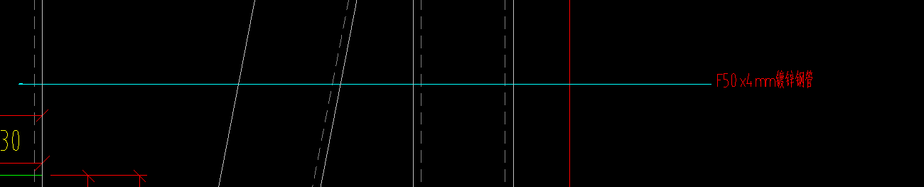

CLV 2024-09-12 15:21:49 | 廣東省 土建預算土建計量GTJ | 162查看 2回答

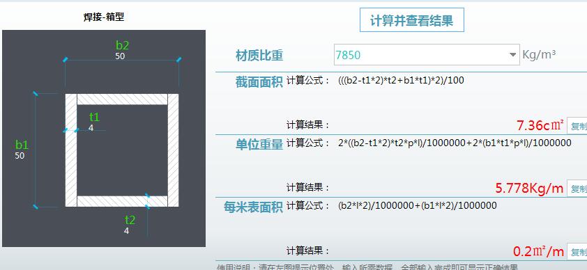

5.778
2024-09-12 15:25:12
