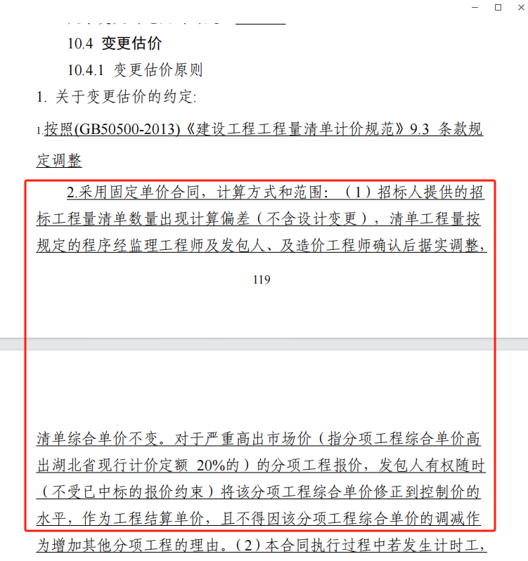

    請教這一條款怎么理解,合同內的單價如果高于市場價20%就要調整?還是工程量超出原清單工程量的部分(如果單價超過市場20%)調整?
  • 量的變化綜合單價是不變的,發包方覺得你投標的單價組價高于正常組價20% 的他要調整
    2024-09-12 09:58:32

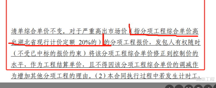

  • 合同內的單價如果高于市場價20%就要調整;
    綜合單價*1.2大于湖北定額價
    2024-09-12 09:58:47
  • 工程量第一句已經說過了,所以這部分只是說單價。單價高20%就要調整。
    2024-09-12 09:59:15
  • 合同條款
    2024-09-12 10:00:25
