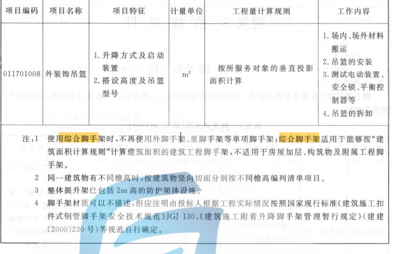

  • 各位老師,有兩個關于綜合腳手架的問題請教一下

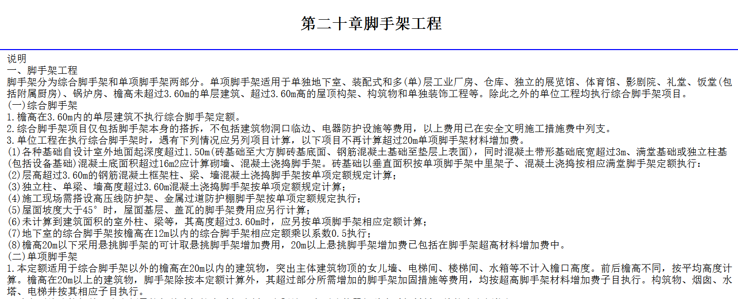

    1、13清單計價規范中對什么時候用單列腳手架、什么時候用綜合腳手架的說明很簡略,在江蘇14定額說明中解釋的很詳細,我可以理解為定額是清單的補充嗎?可是工程合同中也只說執行清單計價規范,沒有提到定額說明,清單計價規范中也沒有說具體規定執行各省市定額,為什么定額能對清單起補充說明作用呢?
    2、綜合腳手架與滿堂腳手架是什么關系?江蘇定額中規定:“天棚抹灰高度超過3.60m,按室內凈面積計算滿堂腳手架,不扣除柱、垛、附墻煙囪所占面積”。我列了綜合腳手架后還能列滿堂腳手架嗎?

    1、合同里面明確按照清單計算規則計算,這個是不矛盾的。因為按照清單計算規則計算的是清單的量,而清單的綜合單價以及清單的合價,是由具體的定額構成的。所以在套用定額以及計算腳手架工程量時,按照江蘇省定額的計算規則執行。
    2、你所做的項目已經按照綜合腳手架執行的話,就不能計取滿堂腳手架費用了。因為根據江蘇省14定額的規定,只有當出現下列情況,才能另外計取(以下項目不再計算超過20m單項腳手架材料增加費):
    (1)各種基礎自設計室外地面起深度超過1.50m(磚基礎至大方腳磚基底面、鋼筋混凝土基礎至墊層上表面),同時混凝土帶形基礎底寬超過3m、滿堂基礎或獨立柱基(包括設備基礎)混凝土底面積超過16m2應計算砌墻、混凝土澆搗腳手架。磚基礎以垂直面積按單項腳手架中里架子、混凝土澆搗按相應滿堂腳手架定額執行;
    (2)層高超過3.60m的鋼筋混凝土框架柱、梁、墻混凝土澆搗腳手架按單項定額規定計算;
    (3)獨立柱、單梁、墻高度超過3.60m混凝土澆搗腳手架按單項定額規定計算;
    (4)施工現場需搭設高壓線防護架、金屬過道防護棚腳手架按單項定額規定執行;
    (5)屋面坡度大于45°時,屋面基層、蓋瓦的腳手架費用應另行計算;
    (6)未計算到建筑面積的室外柱、梁等,其高度超過3.60m時,應另按單項腳手架相應定額計算;
    (7)地下室的綜合腳手架按檐高在12m以內的綜合腳手架相應定額乘以系數0.5執行;
    (8)檐高20m以下采用懸挑腳手架的可計取懸挑腳手架增加費用,20m以上懸挑腳手架增加費已包括在腳手架超高材料增加費中。
    另外腳手架的超高費是可以計取的,詳見定額中“腳手架工程”說明第二大條

  • 1、清單與定額存在差異,且非互補,絕對意義上:可以理解為一毛線關系沒有  各按各的來
    2、綜合腳手架和滿堂腳手架可并存

  • 新建工程才用綜合腳手架,一般改造工程用單項腳手架,如“天棚抹灰高度超過3.60m,按室內凈面積計算滿堂腳手架,不扣除柱、垛、附墻煙囪所占面積”,這就是天棚腳手架。

    江蘇清單計價規范解讀:計算規則不一致按定額規則
    計算了綜合腳手架后不能計算滿堂腳手架,只能計算超高腳手架
