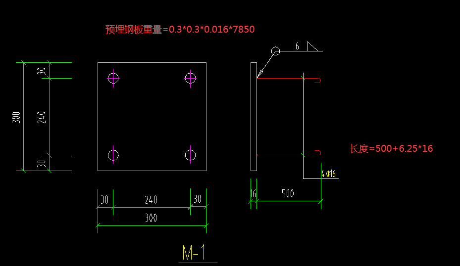

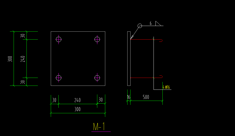

  • 您好,這個預埋件怎么算
    預埋件怎么算
全部回答 (7) 首答僅用{{minutesHtml}}
    鋼板=0.3*0.3*0.016*7.85,鋼筋=0.5*4*1.58/1000
    首次提交 2024-09-11 15:59:17  最近修改2024-09-11 15:59:35 (修改過1次)
  • 計算剛辦的重量加上錨筋的重量
    2024-09-11 15:58:32
  • 計算重量=鋼板面積(m2)*厚度(mm)*7.85+鋼筋長度*根數(shù)*理論重量,單位kg
    2024-09-11 15:58:53
  • 一個鋼板和4個鋼筋,算重量,合在一起
    2024-09-11 15:59:07
  • 鋼板=0.3*0.37.85*16=kg,圓鋼=1.58*0.5*4=
    kg
    首次提交 2024-09-11 15:59:27  最近修改2024-09-11 15:59:55 (修改過1次)
  • 預埋件
    2024-09-11 16:00:33
  • 0.3*0.3*0.016*7850密度=
    (0.5+0.016*10)*1.578每米重量*4根=
    2024-09-11 16:03:33
