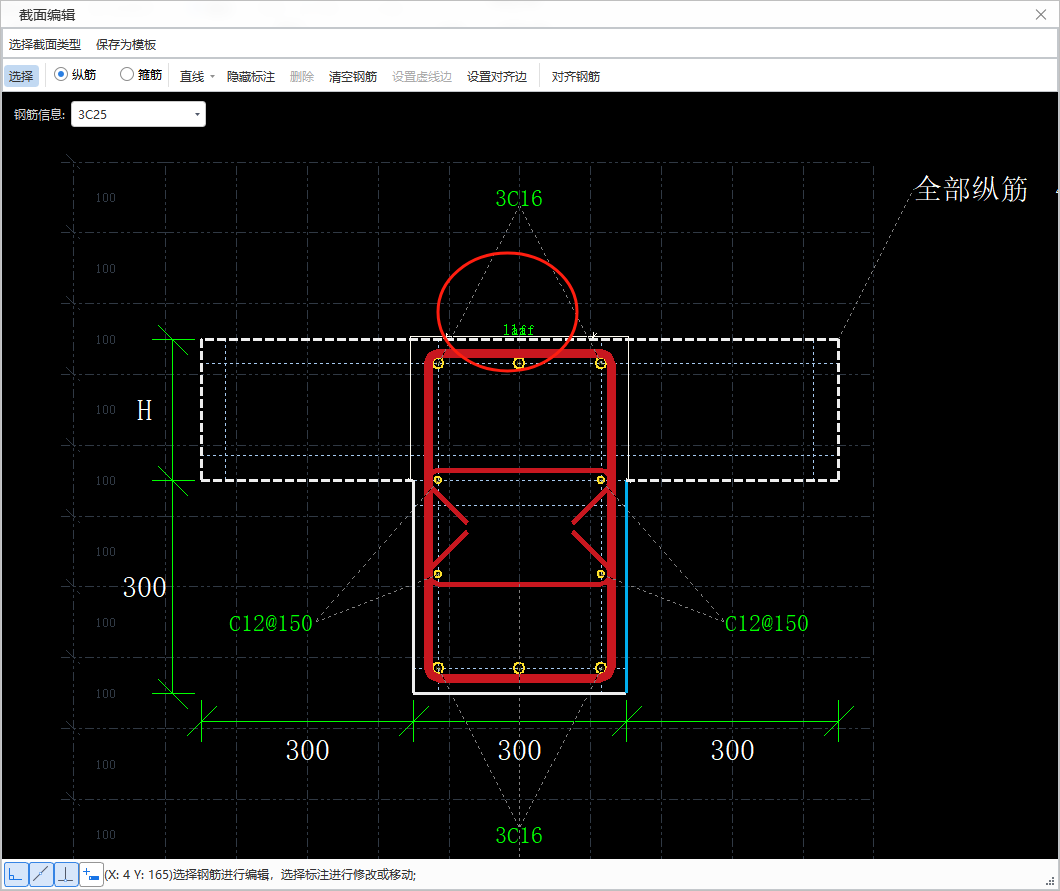

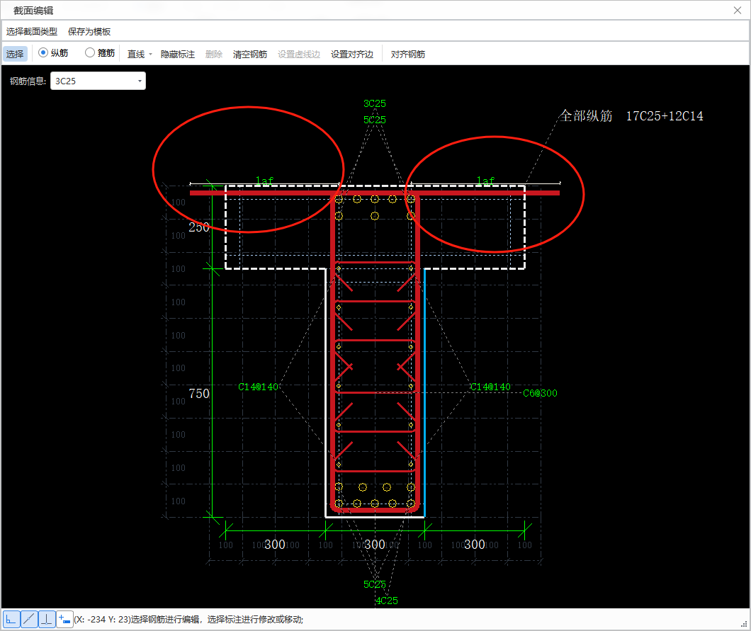

    自定義人防門框墻上部構造,這里的laf是怎么畫出來的,請教大佬,系統自帶的模板只有彎折laf,不是彎折到對邊加上laf
    截面編輯里可以處理,用編輯端頭來輸入長度

  • 截面編輯,繪制
    2024-09-11 15:56:27
  • 把Laf算出來,輸具體數值
