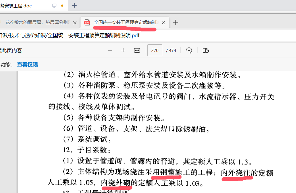

    陜西地區求助:定額說明; 主體結構凡屬框架、框剪結構的工程,其定額人工乘以系數1.05.  現在對方摳字眼,說主體是剪力墻結構,不屬于框架、框剪結構,不給計取這個費用。  我該怎么反駁,需要依據
    2024-09-11 08:27:05 補充
    建筑主體結構是剪力墻結構。

  • 先明確你的工程是什么結構形式的,三者的概念是有明顯區別的
    2024-09-11 08:10:44
  • 框架結構
    框架-剪力墻結構
    剪力墻結構
    是不同的,故如果是純剪力墻結構,則應是不適用此項費用調整。
    2024-09-11 08:13:43
  • 你好,這個定額說的不是很清楚嗎:主體結構:框架、框剪結構,需要*系數的。純剪力墻結構不屬于這個系數的范圍內的。說的沒有問題的。
    2024-09-11 11:43:03
  • 注意,是鋼模板,復合模板、木模板沒說計取。
    2024-09-20 18:33:37
  • 主要是看是否采用鋼模板,而發生的專業預留孔、洞的配合費。拿墻、板上的孔洞數量多少來說服對方。
    這是全國的解釋
    計取
