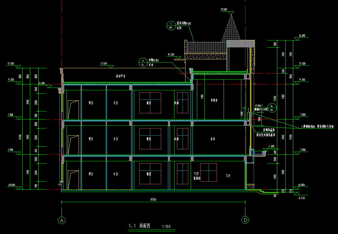

  • 如圖,該怎么設置腳手架,哪里單排哪里雙排
    腳手架
    2024-09-10 10:55:52 補充
    合同中計算規(guī)則是按外墻投影面積計算,那單排就是計算一遍面積,雙排計算兩遍面積嗎?

  • 全部外墻雙排架
    內(nèi)部獨立柱單排架
    砌墻裝飾用滿堂架。
    如果是整體包工,直接套綜合腳手架。
    套雙排子目,工程量也是一個投影面積

  • 直接在相應的構件里提腳手架面積就可以,框架柱是單排外,砌塊內(nèi)墻套雙排里;建筑物外側一圈雙排外,框架梁套雙排外
    2024-09-10 09:26:53
  • 你好,外腳手架,你均按照雙排考慮,計算其外結構垂直投影面積就可以。
