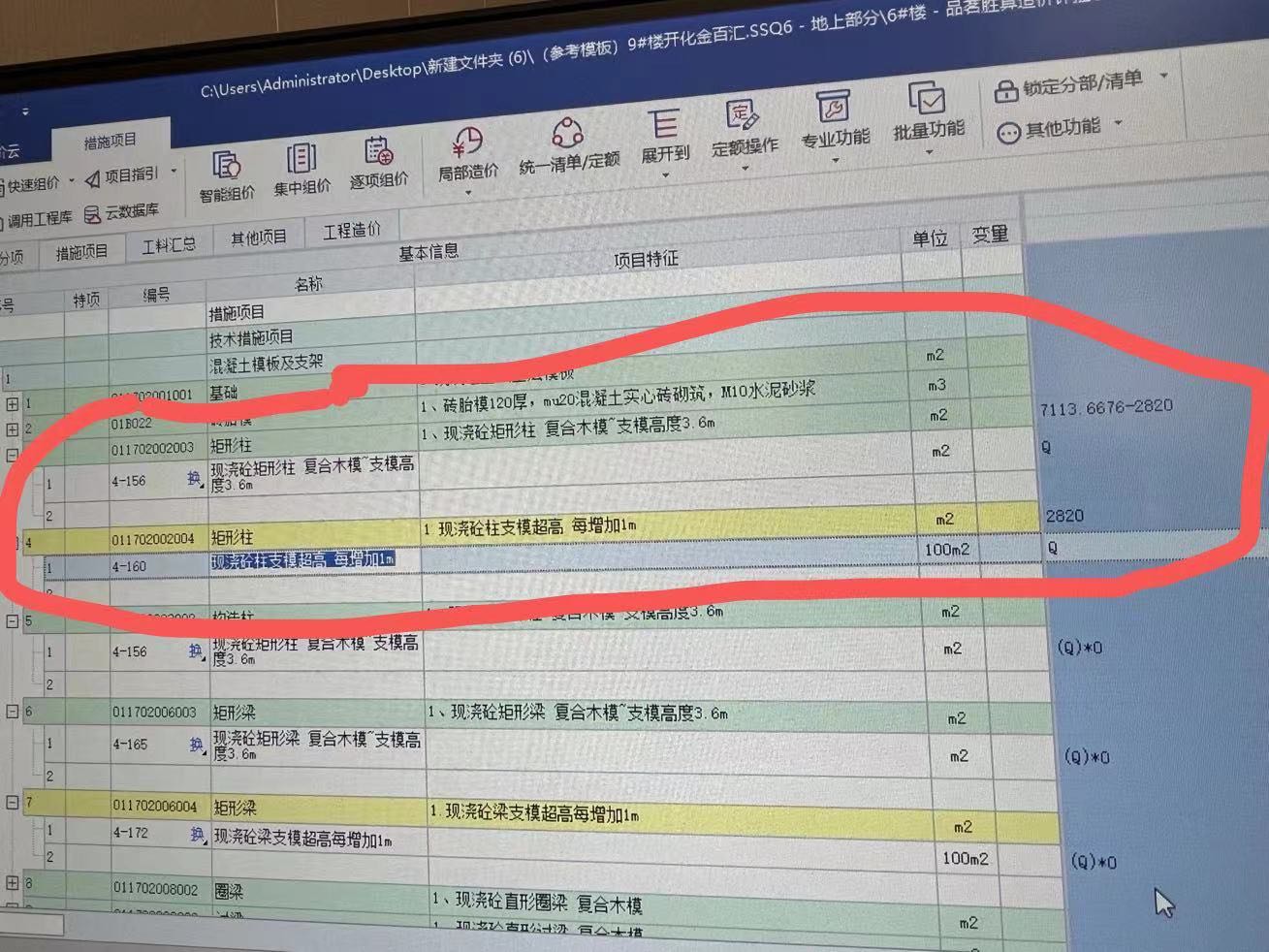

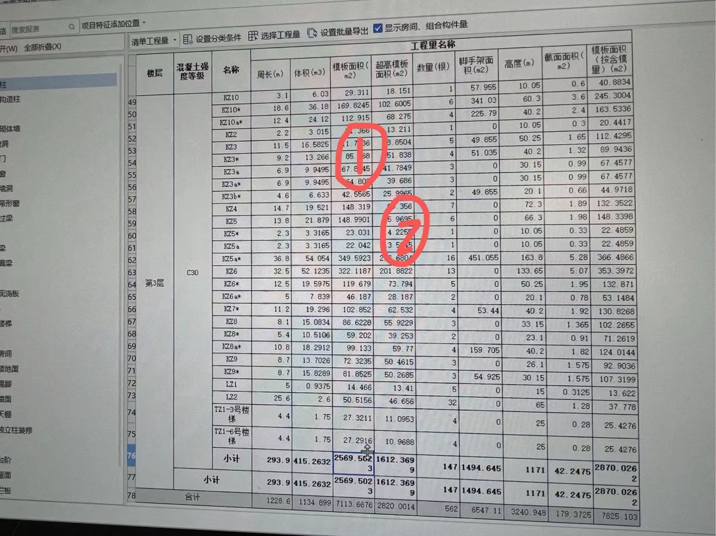

  • 3.6m模版工程量是1?2嗎,超高部分每增加一米的工程量怎么求呢
    超高模版
我來答  邀請(qǐng)別人來回答
  • 3.6m以內(nèi)的就是 模板面積;
    超高模板面積 計(jì)算的是 模板支撐 超過3.6m后的工程量,用模板面積乘以超高次數(shù)計(jì)算
    2024-09-09 17:31:40
  • 模版工程量是1 ,超高部分每增加一米的工程量 是2 .
    2024-09-09 17:31:54
