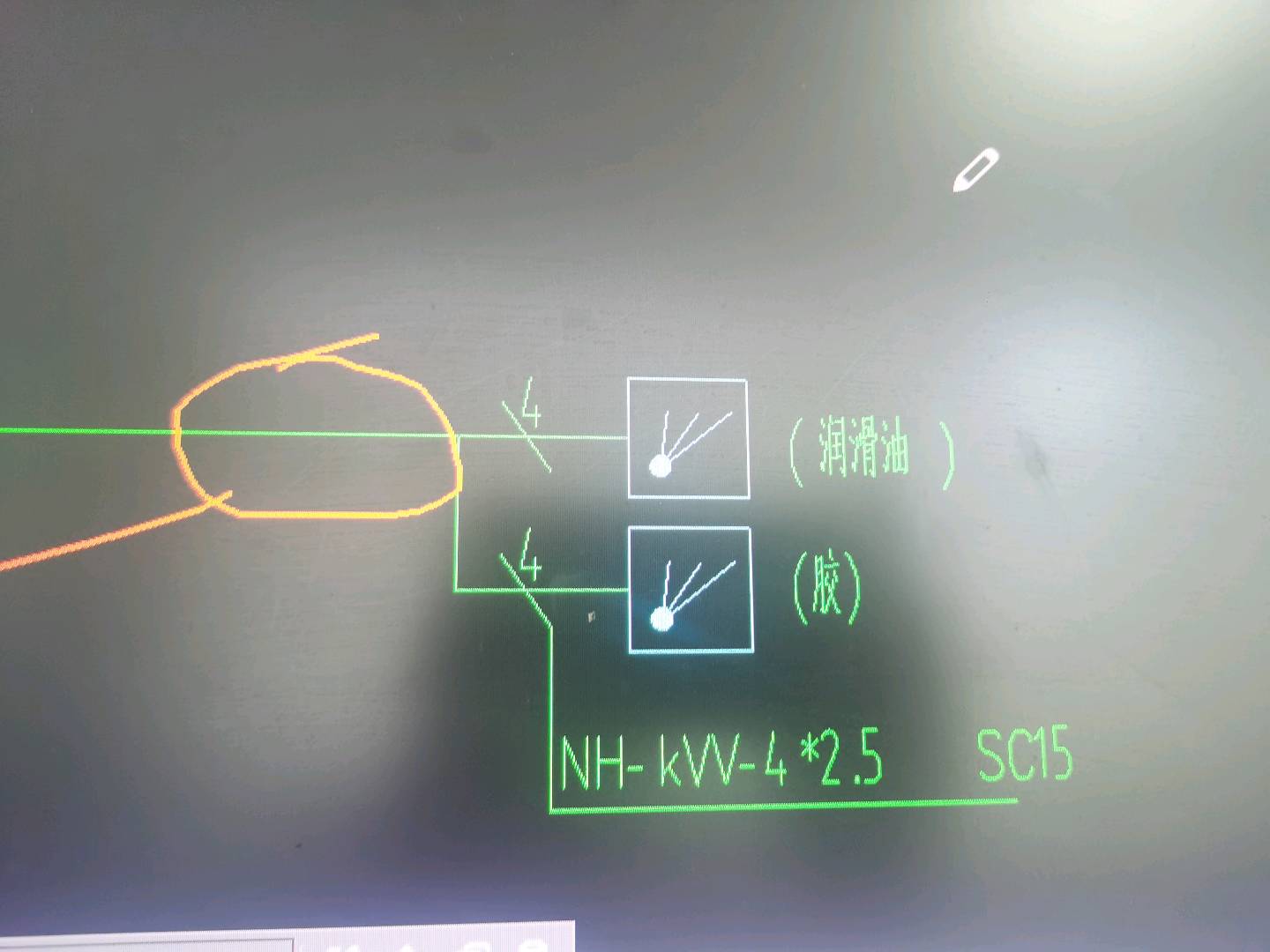

Lsyan 2024-09-09 16:47:27 | 湖北省 安裝 | 198查看 4回答
三冬四夏 專家
答題: 484 被贊: 518
8根,分別4根
2024-09-09 16:51:38
你可以不懂,但不能不信 黃金專家
答題: 2604 被贊: 1375
4
2024-09-09 16:48:37
晨俗 白銀專家
答題: 4010 被贊: 2299
兩條四根的控制電纜
2024-09-09 16:51:32
大海 鉆石專家
答題: 98643 被贊: 87132
2個4根(8根)
