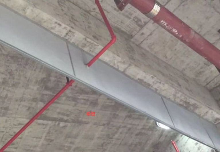

    防火卷簾
  • 兩種是不一樣的;防火卷簾一般是電動居多,升降的高度一般是落地的;擋煙垂壁有電動和固定的,安裝高度不是落地的一般是梁下0.5~1.0m。

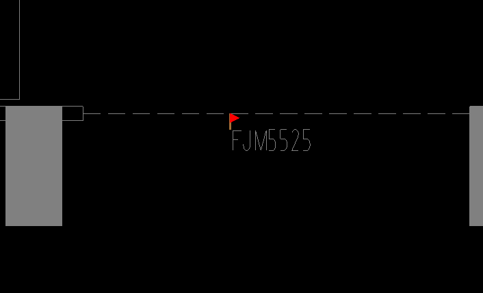

    卷簾門
    2024-09-09 11:12:53
  • 不行。防火卷簾門是從吊頂到地面,完全封死;而擋煙垂壁一般離地2米多,主要是前期阻擋煙霧的作用。
