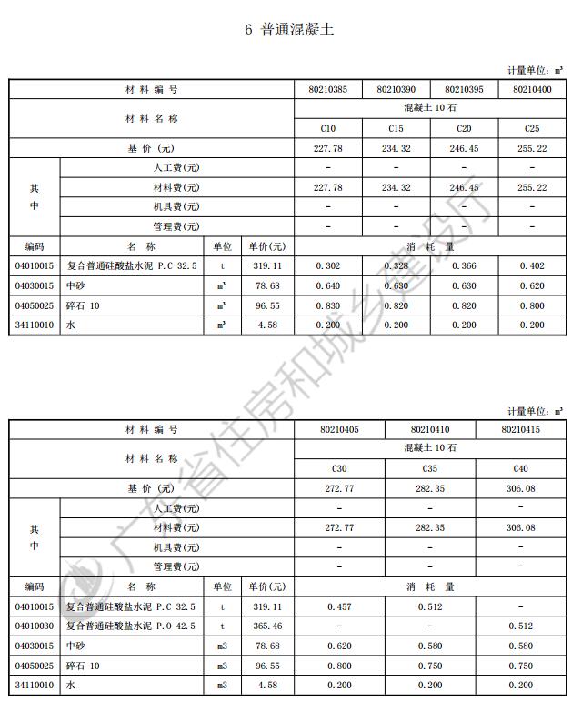

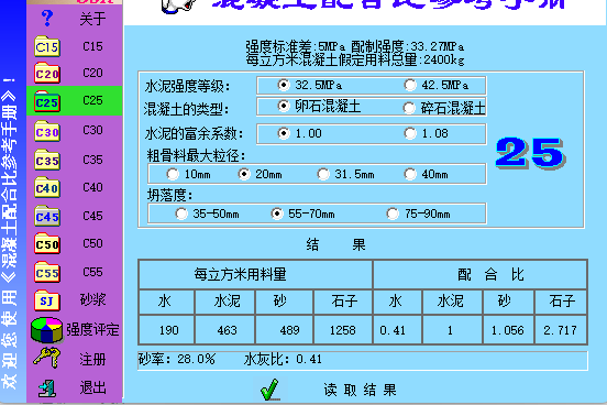

    需要各強度等級1立方混凝土各種材料的用比量,有高人能給一份混凝土中各材料的占比嗎?

  • 查看定額——混凝土砂漿配合比定額
    2024-09-08 16:10:33
  • 各種材料
