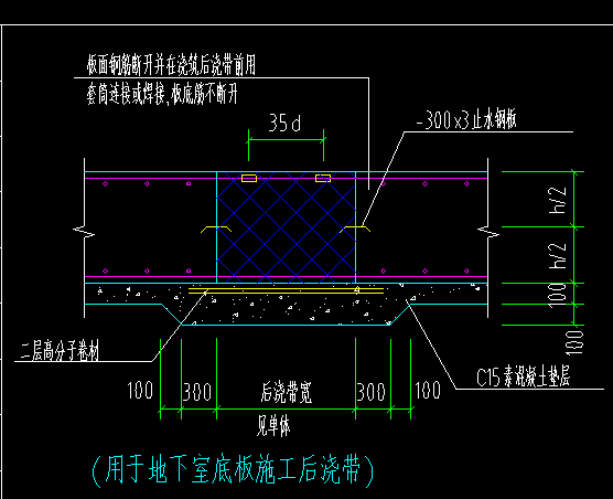

請教下,地下室后澆帶大樣圖上標出后澆帶范圍處有兩層高分子卷材,施工做法上地庫底板只有一層防水卷材,那后澆帶這一范圍內是否要再另計一層防水卷材?

如果設計標注的不同部位做法要求不一致,這是需要咨詢設計確定的

如果與筏板材料相同,后澆帶位置就3層防水
