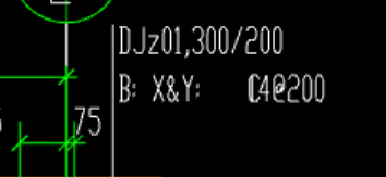

  • 各位老師想問下這個(gè)高那個(gè)是上面哪個(gè)是下面
我來答  邀請(qǐng)別人來回答

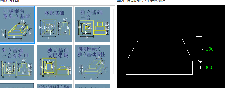

  • 下:300,上200
    2024-09-06 12:52:25
  • 300/200
    從下向上
    2024-09-06 13:13:06
  • 下面高300,上面高200
