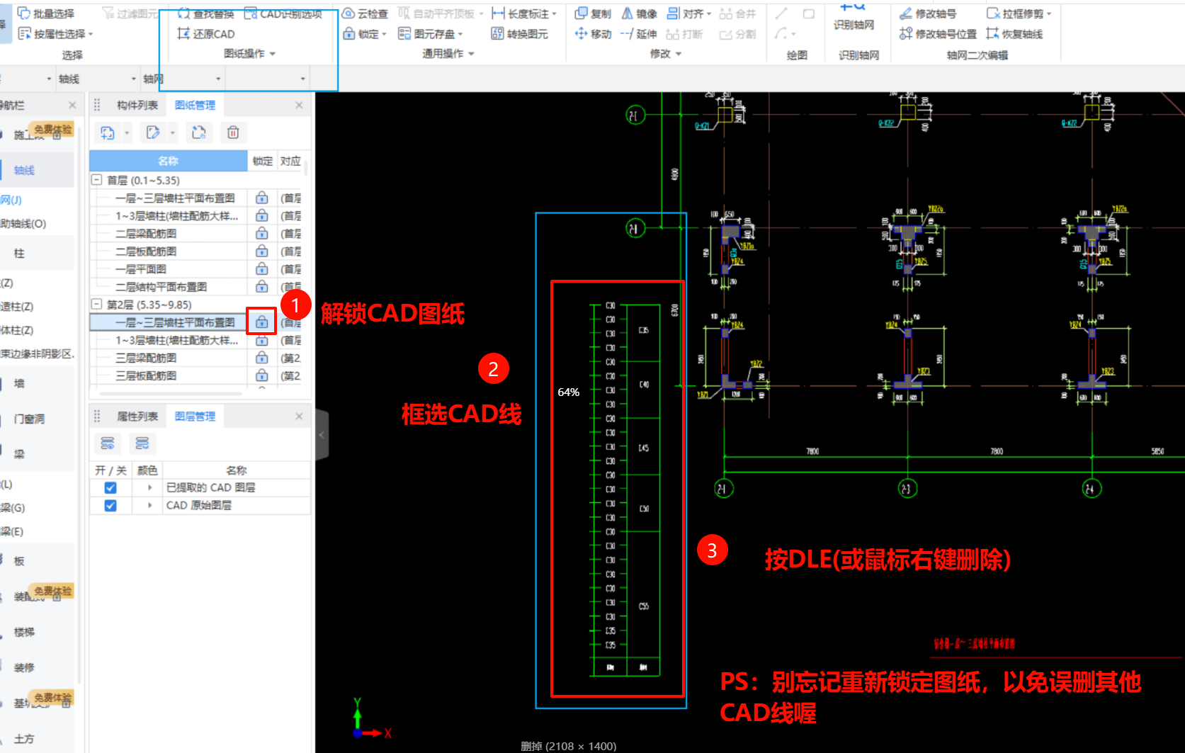

  • 請問一下各位i老師,在軟件中我怎么把這個底圖的樓層表刪掉
    刪掉

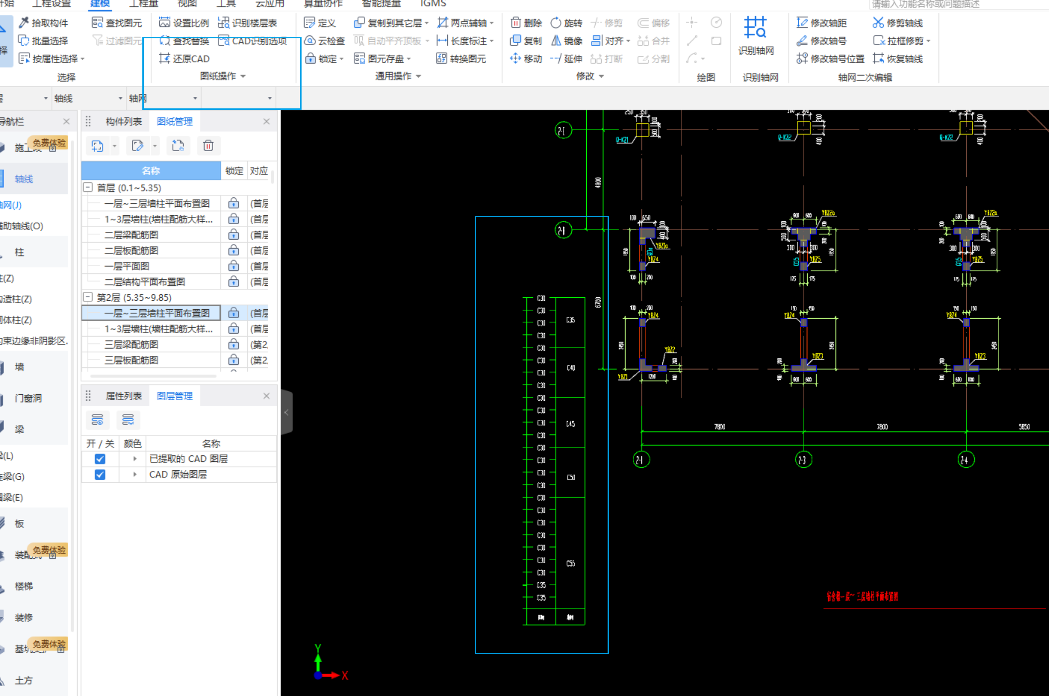

    先解鎖圖紙,然后框選樓層表,刪除
    樓層表

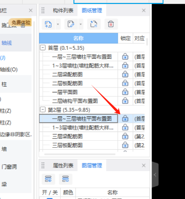

  • 鎖定那里點一下,然后選中要刪除的地方就可以刪除了

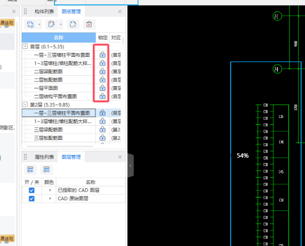

  • 答疑解惑把這個鎖點開就可以刪除了
