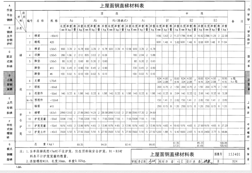

Aa、B2、C3一共三段總重加起來就可以了;89.35+85.33+60.16
其中B2和C3有兩個重量可以挑選,你看情況選擇

鋼梯怎么手算?
鋼梯怎么算,如何手算,鋼梯是算面積的還是體積,如算面積是不是鋼梯的展開面來算,還是投影面?如算體積?補充問題: 鋼材的單位理論總量一般在哪里查
1、這個算什么的鋼梯型號?2、怎樣算?3、鋼梯的重量換算表哪有啊?
這個鋼梯重量怎么算
旋轉鋼梯
這個旋轉鋼梯要怎么算量,沒有圖集的,就是這樣設計,然后要算量
鋼梯
根據圖紙查找對應圖集,然后怎么計算這個鋼梯的重量
