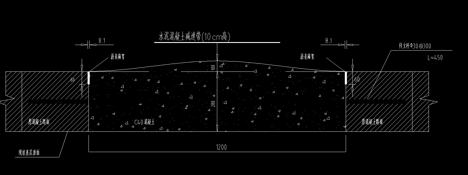

王林 2024-09-06 08:56:49 | 廣東省 土建市政 | 228查看 2回答
造價領域 黃金專家
答題: 2412 被贊: 1480
算體積就可以
2024-09-06 08:57:33
清風拂面 黃金專家
答題: 2361 被贊: 541
手算就按底點到頂點拉直線、左右各一個梯形來計算面積,然后乘以長度
如果電子圖比例準確,可以用CAD快速看圖測量斷面面積,然后乘以長度
