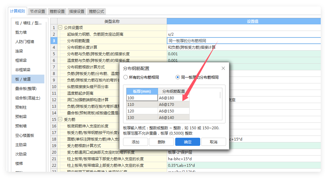

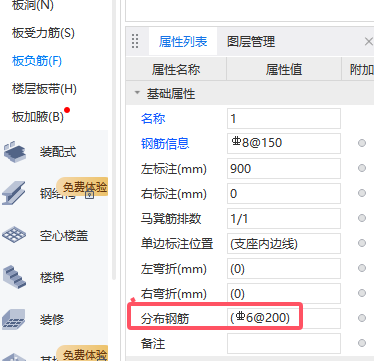

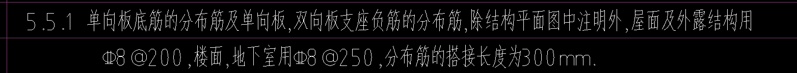

  • 請問這種情況下,分布筋怎么設置?屋面板是120 樓層板有120 100的
    分布筋

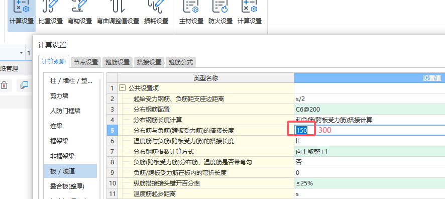

    在負筋屬性里輸分布筋信息;搭接長度在計算設置里修改
