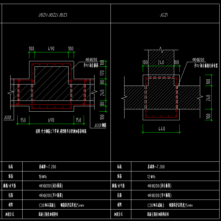

  • 柱子加固怎么畫能算出鋼筋跟砼量
    砼量這兩種怎么算呀
  • 表格計算
    2024-09-05 11:22:30
  • 這種情況一般都是手算,如果非得圖形的話也可以就是比較浪費時間
    2024-09-05 11:23:06
  • 以手算
    2024-09-05 11:23:40
