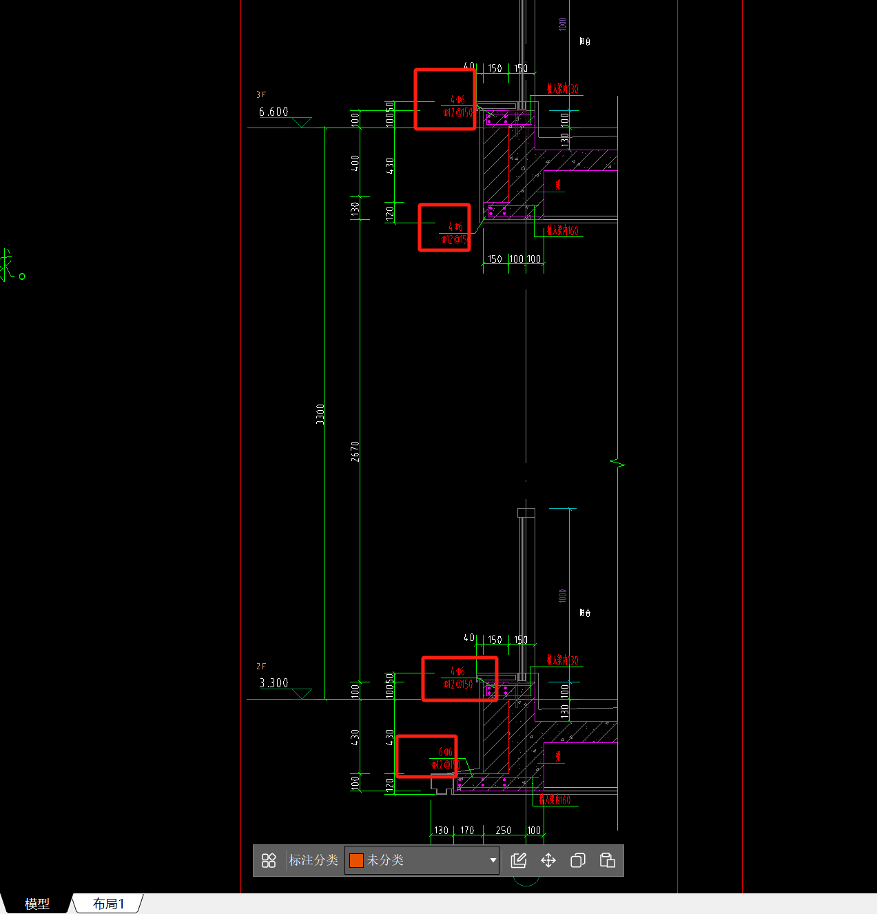

22 2024-09-04 11:27:45 | 廣東省 鋼筋算量GGJ2013 | 116查看 2回答
羅銀
答題: 24 被贊: 10
4c6是縱筋和植入130沒關系 箍筋c12-150錨入梁內130
2024-09-04 11:32:57
nh 鉆石專家
答題: 134538 被贊: 27791
4C6是分布筋,C12-150是要植筋的
2024-09-04 11:36:11
