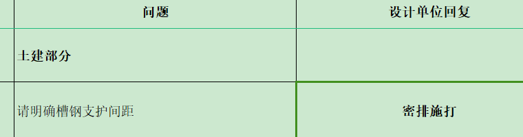

趙歡脫 2024-09-04 08:56:30 | 廣東省 土建 | 248查看 3回答
2024-09-04 08:58:54 補充
陳工 鉆石專家
答題: 202045 被贊: 47577
打的長度/0.4=根數。0.4是鋼板樁的寬度(假設)。
2024-09-04 09:00:10
馮福連 鉑金專家
答題: 90930 被贊: 30830
是每根之間沒有間距的,一根挨一根
