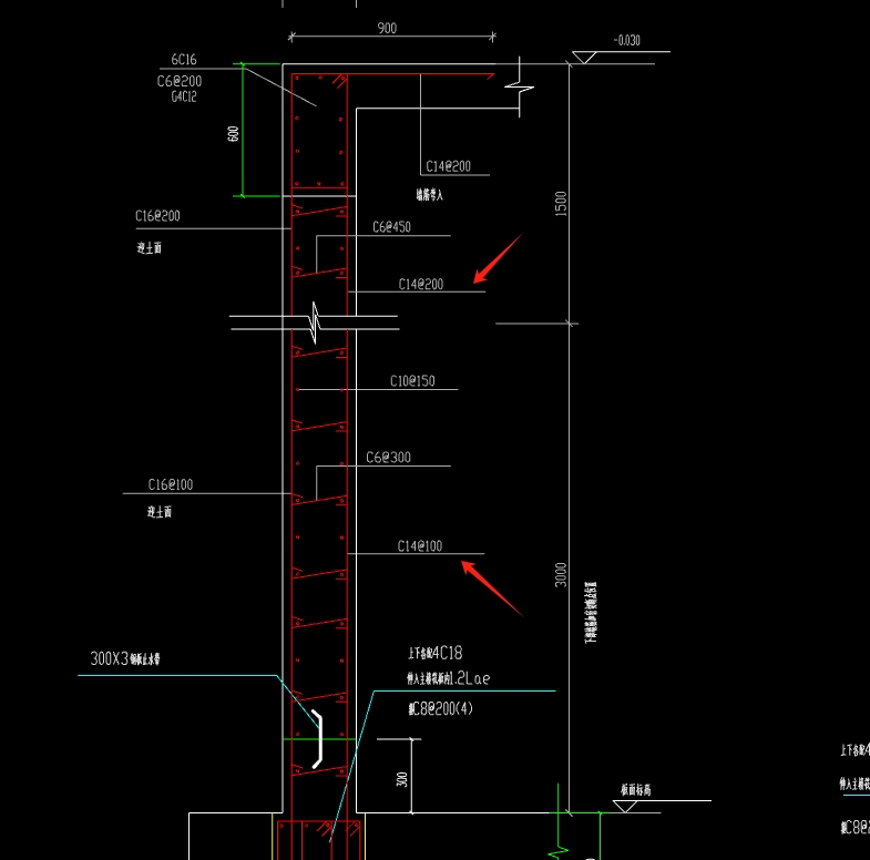

  • 剪力墻縱筋不一樣,是不是要分兩段畫
    剪力墻

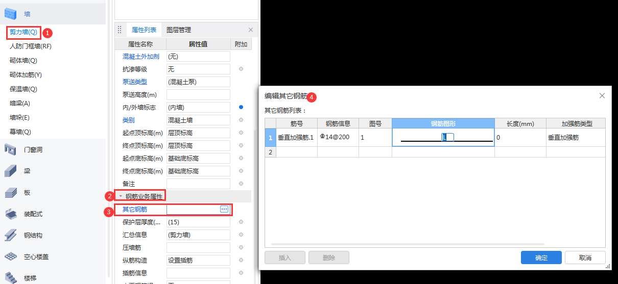

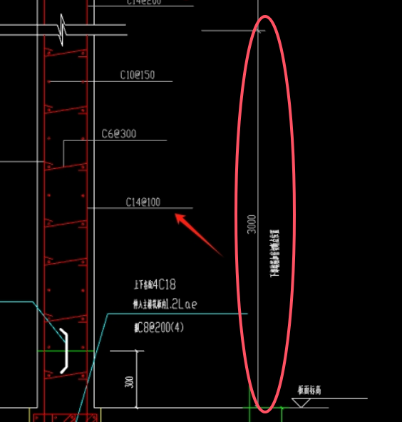

    這是底部有加強(或者叫附加)鋼筋,這種鋼筋是要在屬性其它鋼筋里編輯,就是右邊標注的高度,并加上基礎的厚度及彎折要求兩段
    2024-09-02 22:12:38
  • 用其他鋼筋布置

    3000高鋼筋,鋼筋業務屬性,其它鋼筋輸入垂直加強筋答疑解惑
