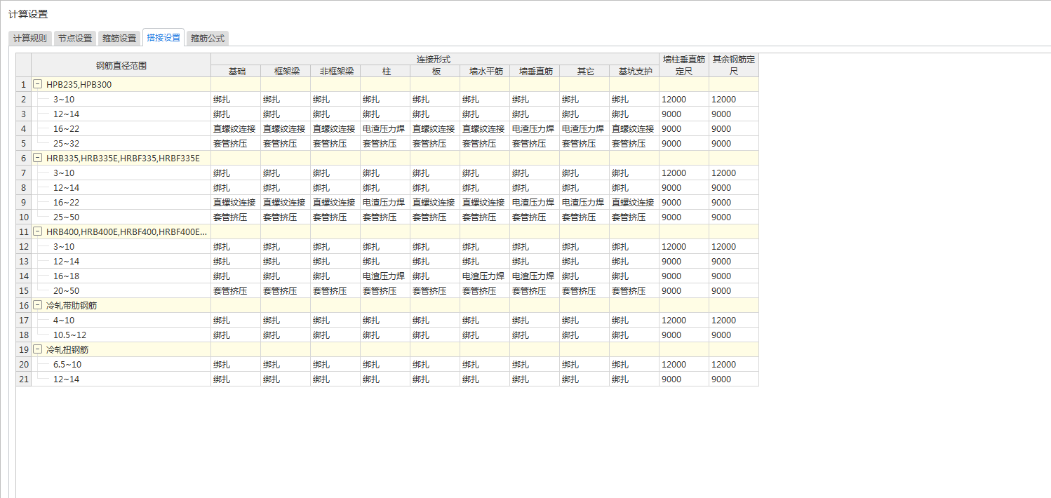

  • 軟件中沒(méi)有承臺(tái)套筒的量,怎么弄,應(yīng)該設(shè)置多少
    套筒
我來(lái)答  邀請(qǐng)別人來(lái)回答
 提醒提問(wèn)者
全部回答 (5) 首答僅用{{minutesHtml}}
  • 多大承臺(tái)啊,還用得到套筒
    2024-09-02 17:22:05
  • 如果單根長(zhǎng)度不足9米的話(huà)是沒(méi)有套筒量的
    2024-09-02 17:22:34
  • 基礎(chǔ)中,,,選擇套筒。。。。。
    2024-09-02 17:24:50
  • 定尺長(zhǎng)度,連接方式正確。肯定會(huì)有接頭啊
    2024-09-02 17:25:02
  • 一般承臺(tái)的鋼筋一根長(zhǎng)度就夠了,用不上接頭
    2024-09-02 17:28:08
