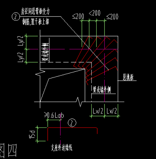

請問這種放射筋能不能在模型上手畫?怎樣畫?
天涯浪子 鉑金專家
答題: 52208 被贊: 16357
用自定義鋼筋可以繪制
2024-09-02 15:46:27
鋼筋撐起半邊天 鉆石專家
答題: 154671 被贊: 49217
在表格里添加,畫圖計算麻煩
首次提交 2024-09-02 15:43:55 最近修改2024-09-02 15:44:25 (修改過1次)
zhangy 鉑金專家
答題: 101240 被贊: 73225
用自定義鋼筋構件布置。
2024-09-02 15:44:09
