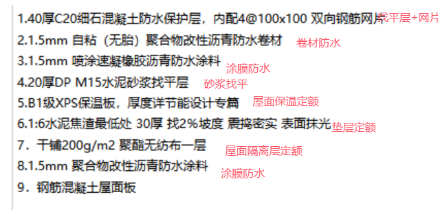

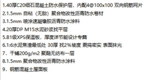

酷酷 2024-09-02 14:25:43 | 山西省 裝飾預算計價軟件GCCP | 111查看 1回答
郭衛科 黃金專家
答題: 24980 被贊: 5995
按照特征描述一條一條套取對應子目
2024-10-15 17:44:49
