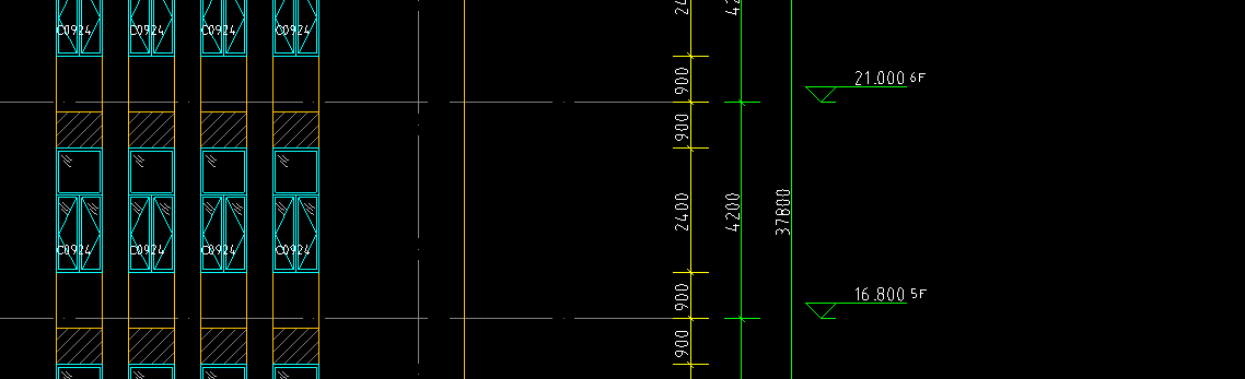

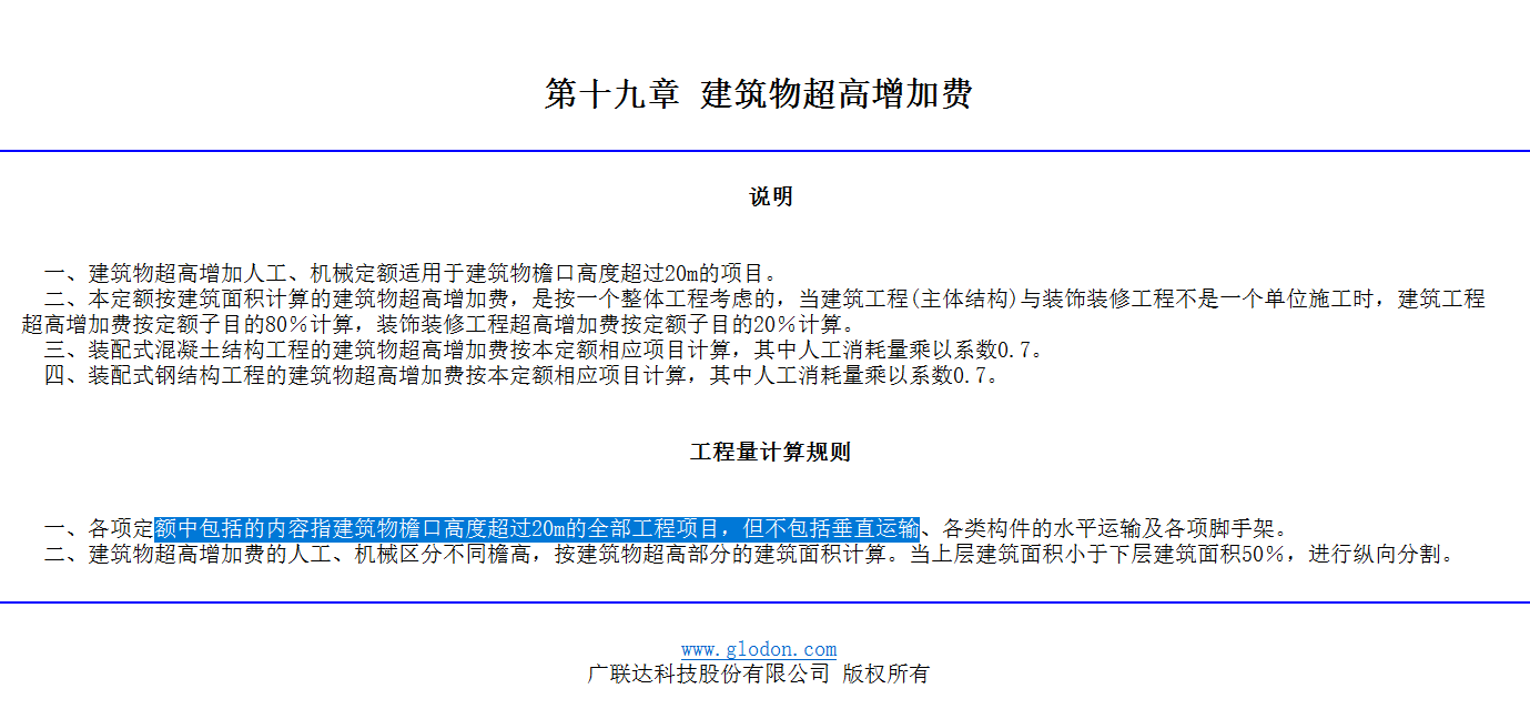

  • 湖北定額超高增加費(fèi),如果20卡在5層~6層之間,5層是否計(jì)算建筑面積?
    超高增加費(fèi)
    2024-08-30 15:48:51 補(bǔ)充
    增加費(fèi)
我來(lái)答  邀請(qǐng)別人來(lái)回答
 提醒提問(wèn)者
  • 超過(guò)20m
    2024-08-30 15:48:02
  • 檐口高度超過(guò)20m,計(jì)算全部建筑面積,所以不要糾結(jié)5層面積。
    2024-08-30 15:49:26
  • 若是你說(shuō)的那種情況下,只能計(jì)算6層的建筑面積。
