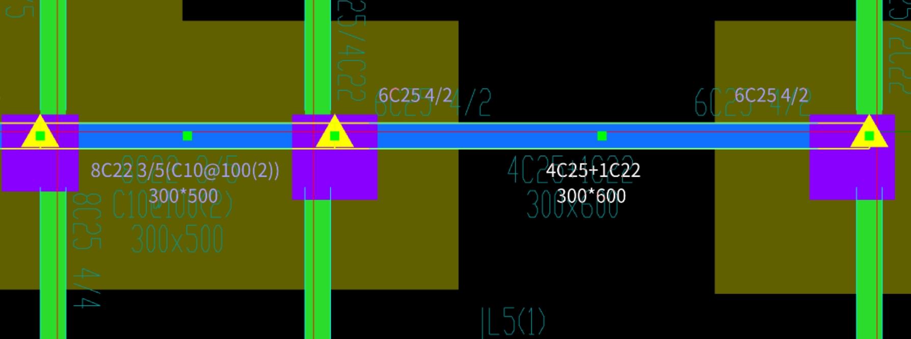

  • 老師們,梁支座以柱為支座,與相交的梁錯開了,有截面調整。這樣合適嗎,如圖
    梁跨所選梁最右側的梁跨截面尺寸從 300*500改成了 300*600,但是支座在框柱的中心位置,已經偏出了Y方向 梁的中心。這樣正確還是支座應該在Y方向梁的中心。會影響什么工程量。如需修改的話  怎樣改合適。謝謝老師

    梁畫的沒問題,和圖紙上的輪廓線重合就可以了;變截面的那一跨單獨原位標注,改尺寸;
    梁寬沒變,只是梁高變化了,平面圖上梁不錯開,還是平齊的

  • 沒有問題,就是以柱為支座的

  • 框柱

  • 不需要修改

  • 這就是是正確的

  • 按設計說明,一般是梁的中心線對齊的。500+100=600,300+300分中線的。
