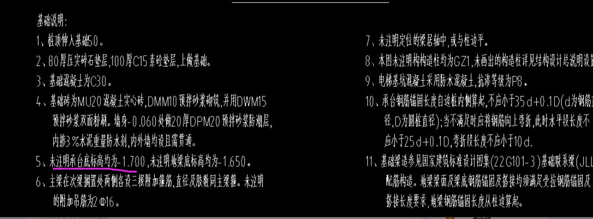

  • 各位大佬這個基礎挖深是要-1.75m嗎
    是的
    廣聯達服務新干線
    首次提交 2024-08-30 15:22:48  最近修改2024-08-30 15:23:25 (修改過1次)
  • 是否有墊層,有墊層要考慮墊層的厚度,承臺1.7+0.1素砼墊層+0.08碎石墊層
    首次提交 2024-08-30 15:22:24  最近修改2024-08-30 15:25:01 (修改過1次)
  • 承臺底挖至-1.8,地梁底挖至-1.75
    2024-08-30 15:22:59
  • 是-1.7,再加墊層厚度浙江省
