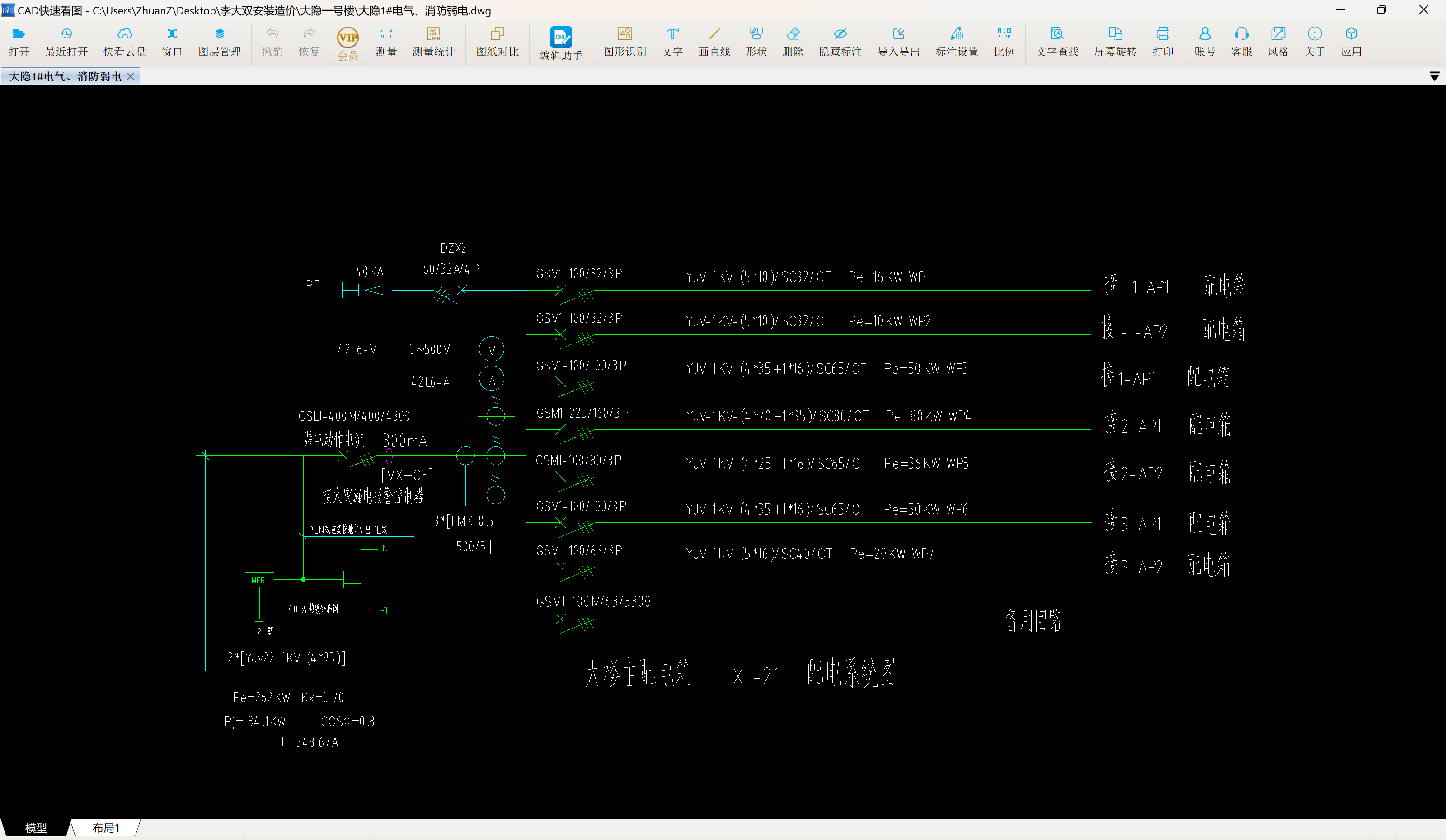

    請問各位老師:從總配電箱到分配電箱中立管是橋架內穿電纜還是直接走配管,在系統圖中配管和橋架都標出來了立管
    還要結合分配電箱的安裝方式(明裝還是暗裝)以及平面圖來看,一般明裝配電箱盡可能用橋架。暗裝配電箱進墻部分要用線管,其他部分走橋架
    2024-08-30 13:40:37
  • 系統圖,結合平面圖,有橋架走橋架,沒橋架走配管
