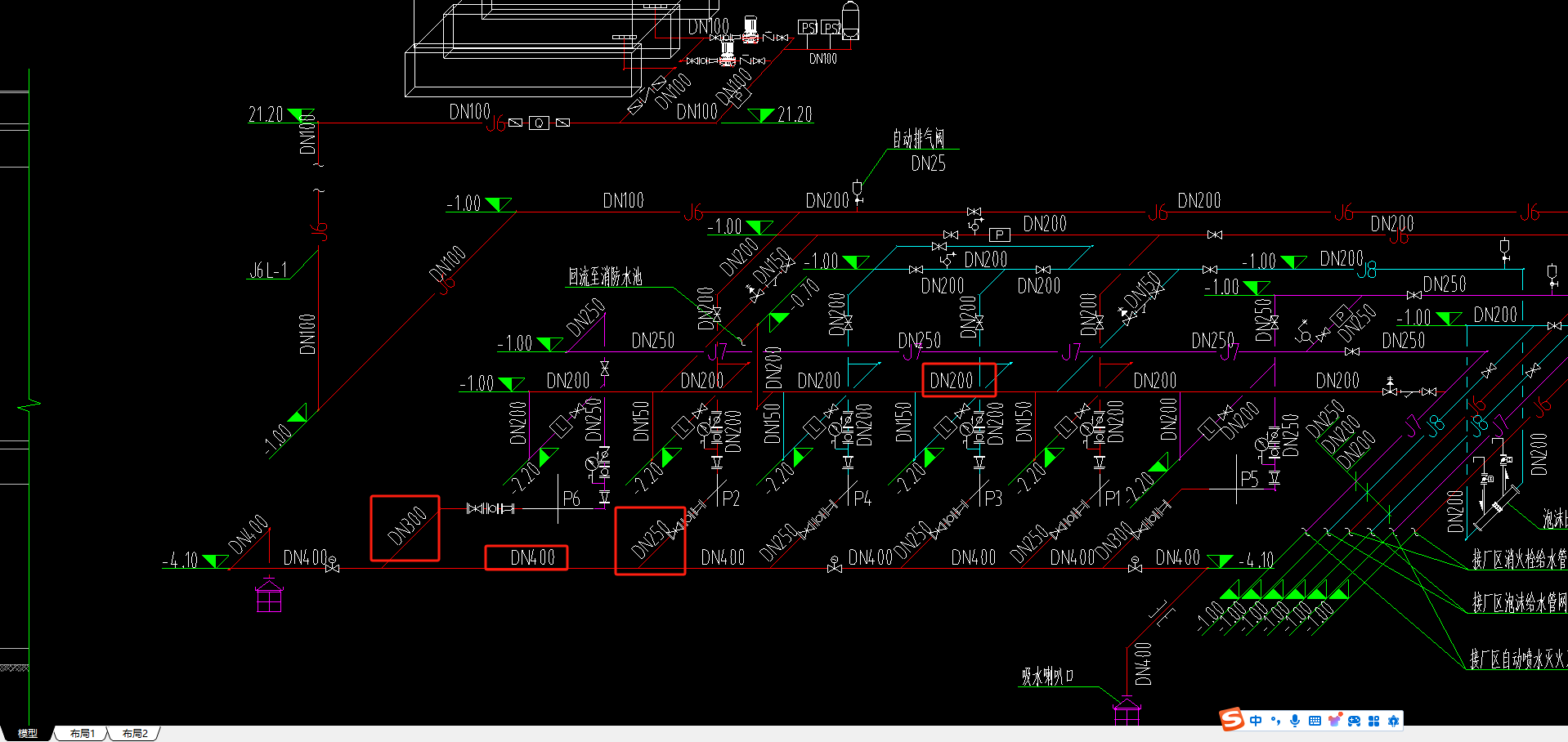

  • 消火栓管道有這么大的嗎?這么大的消火栓怎么套清單,定額最大的消防管只有300
    套清單
    這是泵房,泵房借的是工業的管道

  • 消防也有大管道  一般集中在機房內
    樓上一般200就算大的了

  • 按照設計計算工程量

  • 有的,你按最大計算就可以,定額按300,主材替換400就行了
