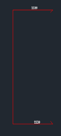

    老師好,請問600厚的外墻,這樣的鋼筋怎么設置,墻筋節點內我只看到上部錨入能改,下部的就不知道怎么設置了

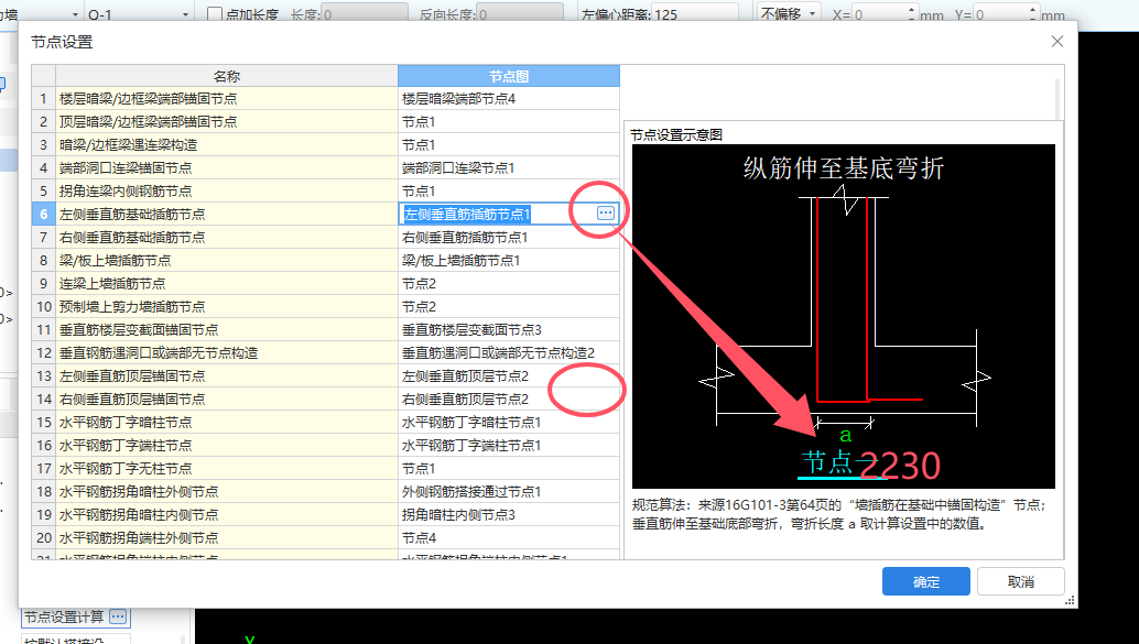

    節點設置里定義一下底部和頂部的彎折長度就可以了
    上部
    首次提交 2024-08-30 08:02:08  最近修改2024-08-30 08:04:00 (修改過1次)
  • 上下錨固長度在節點設置內設置
