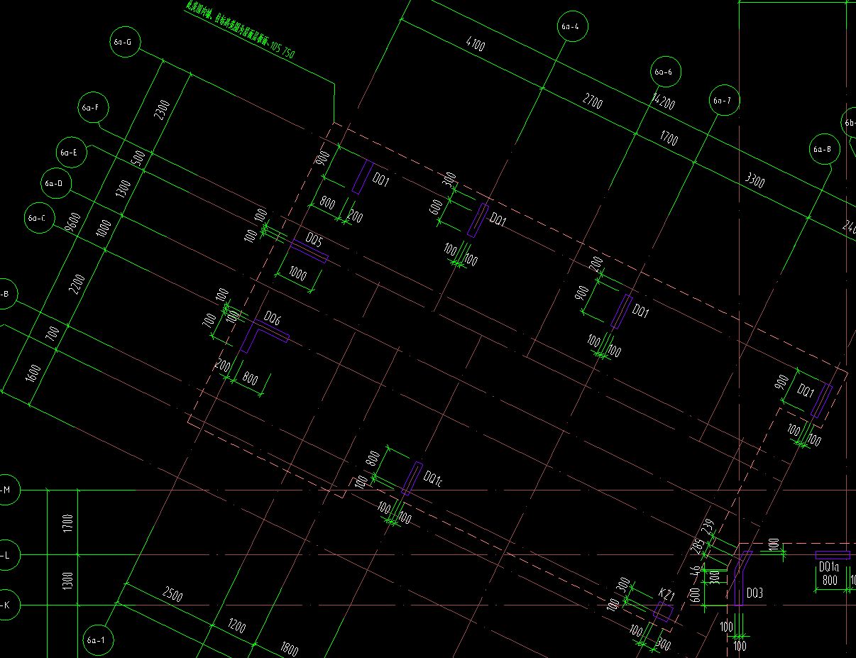

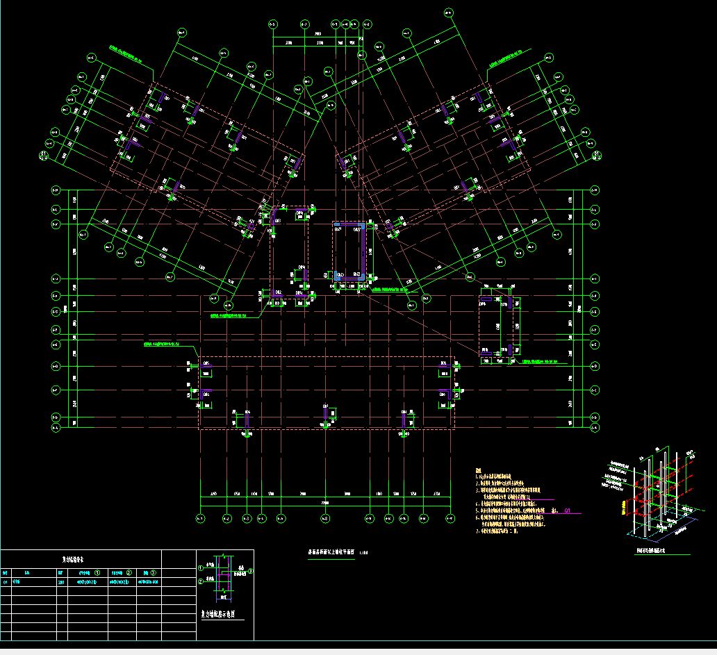

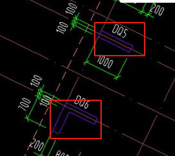

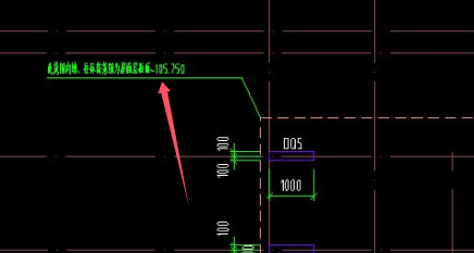

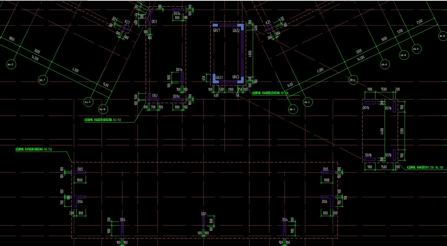

  • 我想問一下這個屋面層的墻柱圖分區域,標高不同,而且沒有剪力墻標識應該怎么畫呀?
    剪力墻標識
    標高不同
  • 墻表中只有一種墻廣聯達服務新干線建筑行業快速問答平臺-答疑解惑

  • 先不管,畫好梁板后,墻柱平齊板頂
    2024-08-29 11:27:44
  • 剪力墻標識對應范圍,修改頂標高
    2024-08-29 11:28:39
  • 暗柱范圍就是剪力墻
