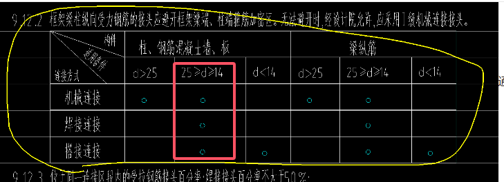

通過這個表格怎么判斷鋼筋的連接方式呢

標圈的都是可以的,
但通常使用機械連接

對應構件,選擇

只能確定小于14和大于25的,其余的沒有確定
