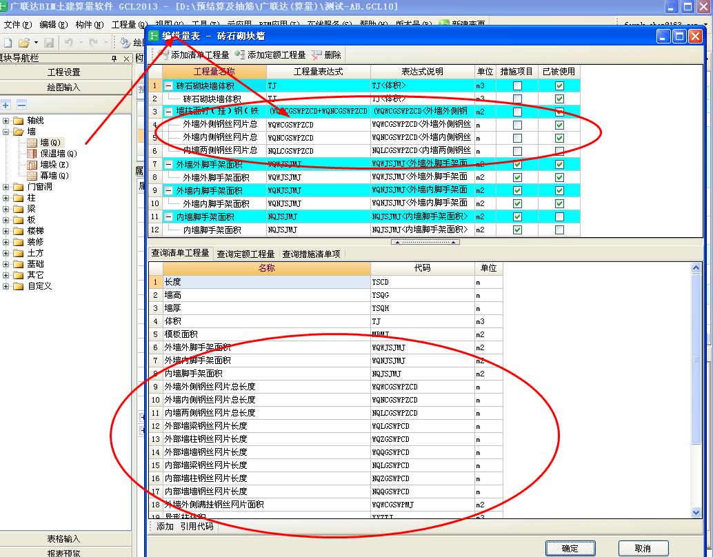

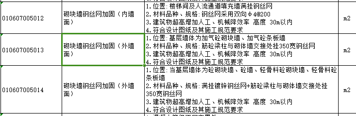

  • 請問下面這三個墻體掛網的工程量表達式分別是什么
    程量表達式

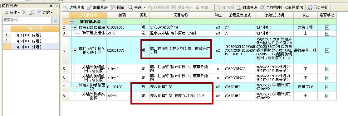

    樓梯間是滿掛鋼絲網,可以按樓梯間的抹灰面積進行計算

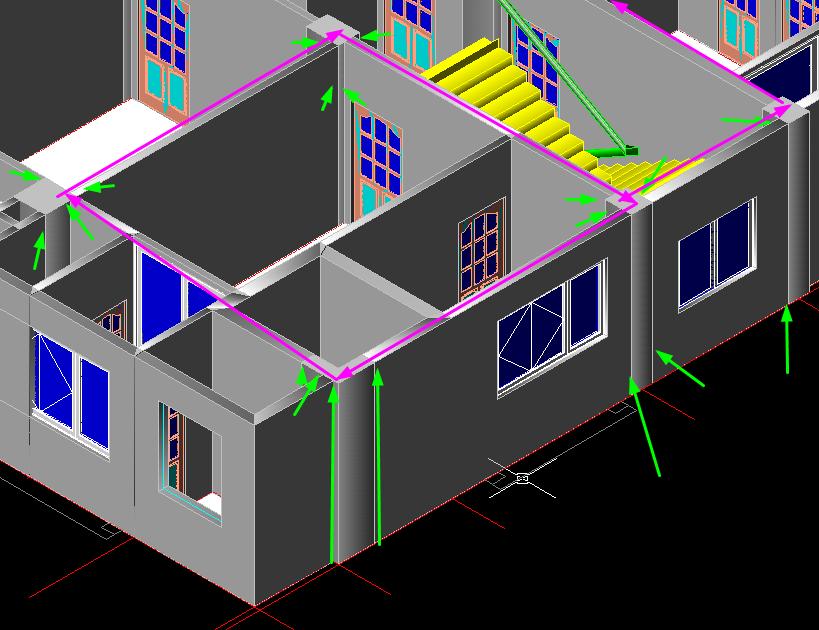

    013號清單是砌體與混凝土梁、柱交接長度*0.35
    014是滿掛按外墻抹灰面積+砌體與混凝土梁、柱交接長度*0.35
    2024-08-29 09:17:17
  • 方法如下:
    量表
    廣聯達服務新干線
    2024-08-29 09:15:17
  • 1,內墻墻體掛網的工程量
    2,外墻(加氣砼砌塊墻,加氣砼條板墻)墻體掛網的工程量
    3,外墻(砌塊墻,砼墻,輕骨料砼砌塊墻,輕骨料砼條板墻)墻體掛網的工程量
    2024-08-29 09:21:52
