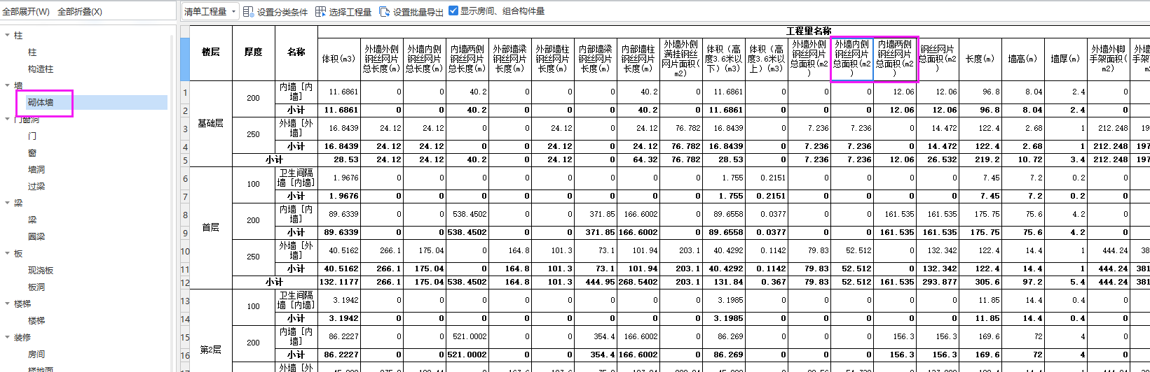

  • 鋼絲網應該提取哪個量
    鋼絲
    2024-08-28 17:10:12 補充
    廣聯達服務新干線
    2024-08-28 17:14:06

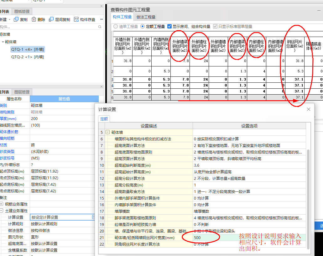

  • 內外墻總量,分別提取
    2024-08-28 17:09:30

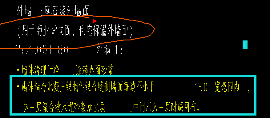

  • 你這不是鋼絲網呀,你這是玻纖網呀
    不同墻體交界處,有交接長度,乘以寬度0.3就可以了
