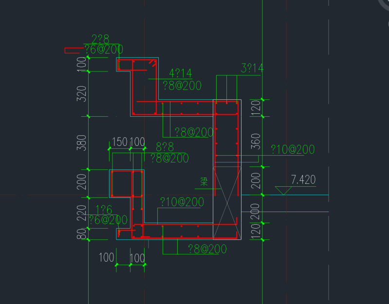

  • 如圖飄窗節(jié)點如何畫好?
    飄窗節(jié)點本人目前想法肯定要分上下2塊,分別用欄板畫,因為考慮用欄板,那后期布設(shè)抹灰都可以布上去。不知道大家有沒有什么好的建議,要考慮后期裝飾裝修的
  • 可以用異形挑檐或自定義線畫,裝修用貼面布置
    2024-08-28 17:07:30
  • 自定義節(jié)點,分上下
    2024-08-28 17:07:52
  • 你的做法是對的
