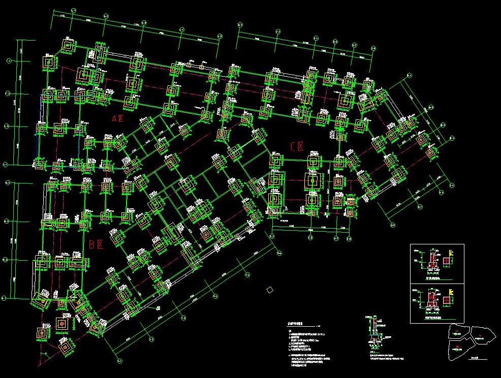

這種的怎么識別軸網(wǎng) 感覺缺少啊

軟件目前,無法正確識別這種CAD圖的組合軸網(wǎng)的。改為自己定義不同的軸網(wǎng)進(jìn)行組合。

紅梅傲雪 鉑金專家
答題: 183728 被贊: 53929
導(dǎo)出t3格式的試試
或者是在CAD內(nèi)操作一下,加上軸網(wǎng)
或者是識別的是輔軸吧
