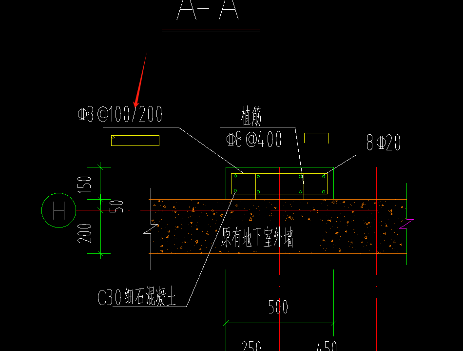

  • 請問以下如何手算鋼筋,計算公式是怎樣的?
    手算
  • 長度:(150+500)*2-8*保護層厚度+(10*8+2.89*8)*2
    根數:加密區根數(區分上下加密區):(布置范圍-50)/100+1
             非加密區根數:(柱凈高-上加密區布置范圍-下加密區布置范圍)/200-1
    加密區范圍在圖紙中確認
