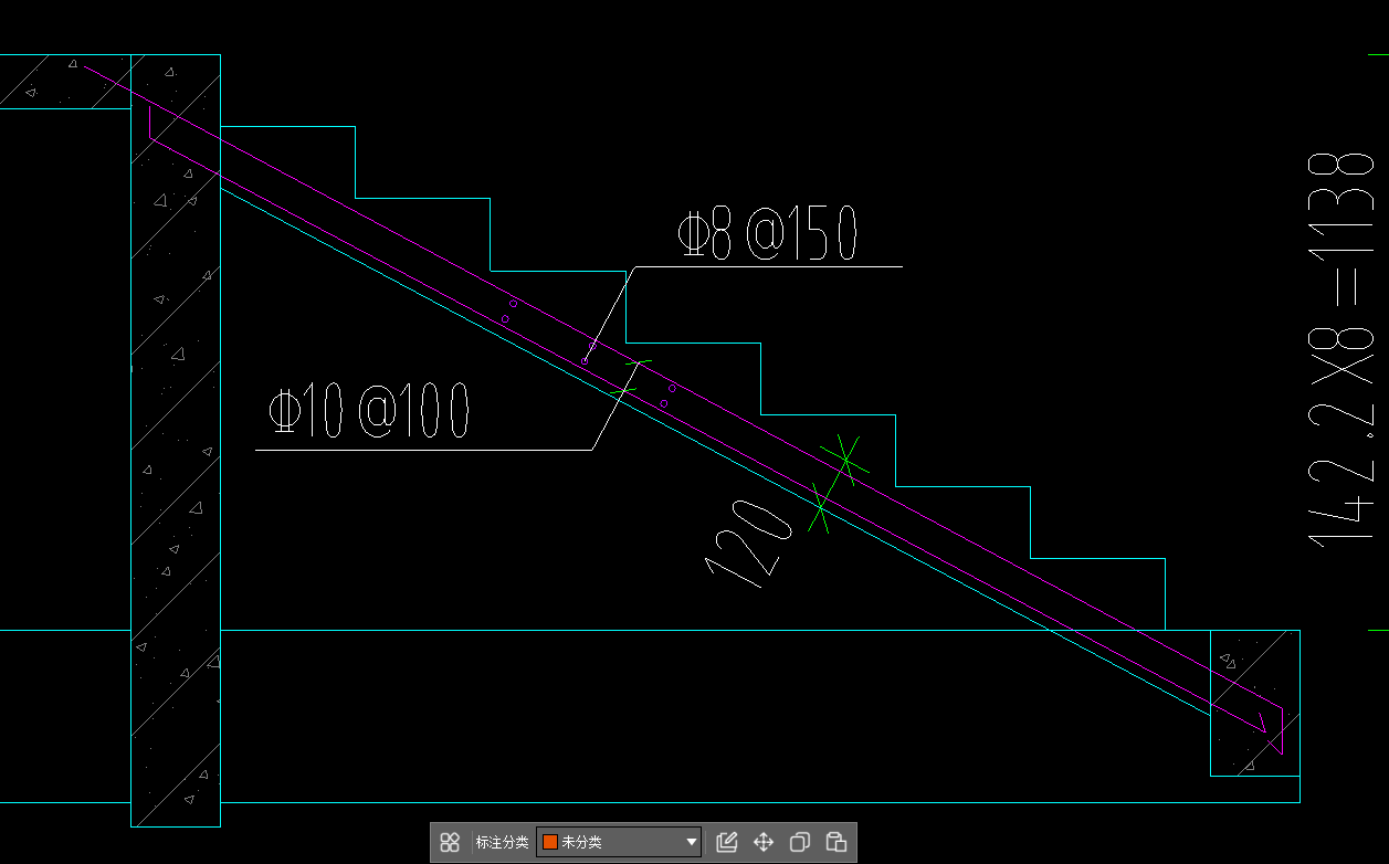

  • 這塊板那個(gè)是面筋那個(gè)是底筋
    面筋
我來(lái)答  邀請(qǐng)別人來(lái)回答
 提醒提問(wèn)者
全部回答 (6) 首答僅用{{minutesHtml}}

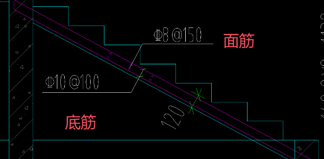

  • 底筋中間的屬于分布筋
    首次提交 2024-08-27 09:01:41  最近修改2024-08-27 09:02:04 (修改過(guò)1次)

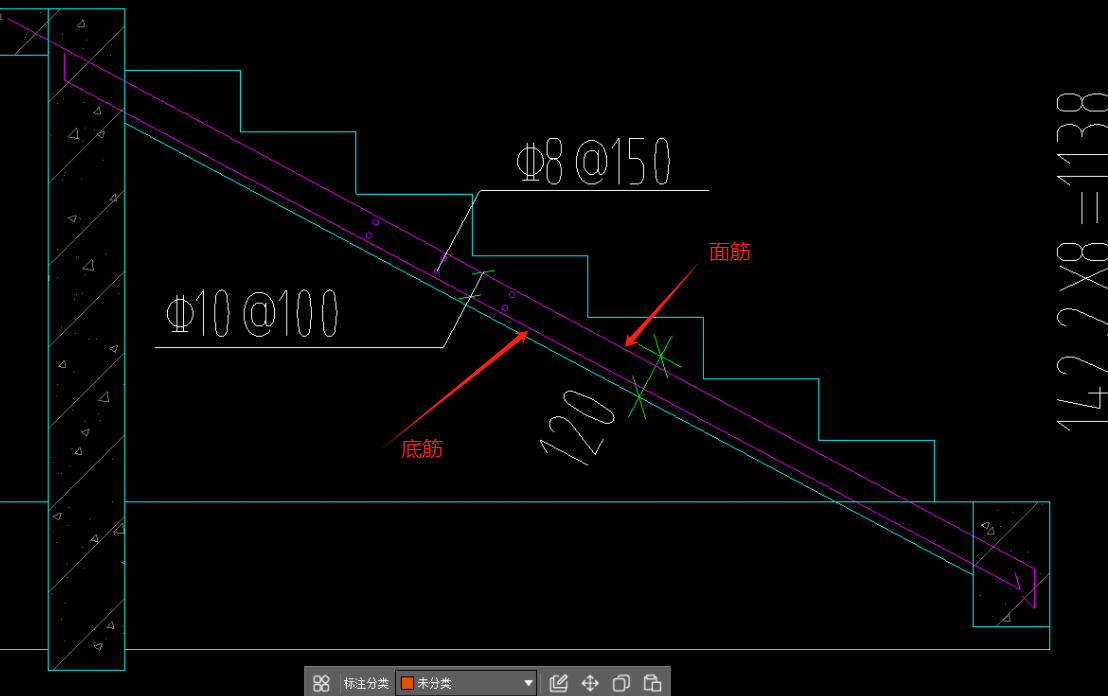

  • 上面的是面,下面的是底,底面都是縱向C8-150,橫向C10-100
    2024-08-27 09:01:44
  • 面筋X向c8-150,Y向c10-100.底筋X向c8-150,Y向c10-100
    2024-08-27 09:01:55
  • 見(jiàn)下圖,圓圈的是分布筋
    2024-08-27 09:01:57
  • 底筋與面筋是一樣的      c10-100受力  分布c8-150
    2024-08-27 09:02:14
  • 面筋和底筋都是C10@100,分布筋C8@150, AT型樓梯,雙層雙向配筋
