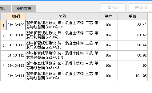

  • RVV2*1穿管可以套塑料護套線穿管定額?如下
    定額答疑解惑
全部回答 (5) 首答僅用{{minutesHtml}}
  • 可以
    2024-08-27 08:16:48
  • 不對。這個不是塑料護套線,這個要套管內穿多芯軟件2芯1mm2以內或者是1.5mm2以內導線子目
    回答正確請采納并點贊,因為每一個專家都是免費服務
    2024-08-27 08:31:56
  • 套管內穿多芯軟件2芯1mm2以內或者是1.5mm2以內導線子目
    2024-08-27 08:37:52
  • (R)軟(VV)護套線-2*1.0
    就是要套塑料護套線的子目。
    首次提交 2024-08-27 08:56:31  最近修改2024-08-27 08:58:06 (修改過1次)
  • 這個定額不是穿管的。
    2024-08-27 10:43:16
