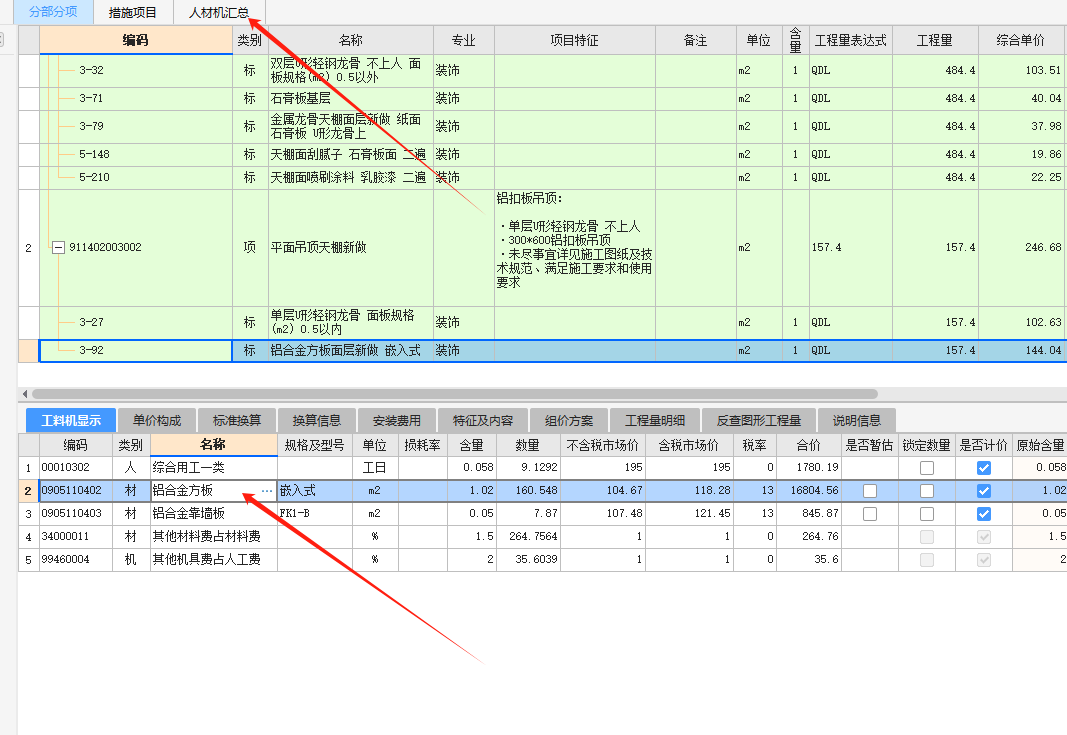

  • 關(guān)于這個材料怎樣快速定位到人材機匯總?
    人材機匯總中材料太多了,需要一個一個找,怎樣快速定位
    2024-08-26 22:24:32 補充
    快速定位
  • 軟件是識別并入人材機匯總的
    2024-08-26 22:26:15
  • 可以反查子目,選擇框中對應(yīng)單位工程,雙擊就定位到對應(yīng)清單
    2024-08-26 22:27:16
  • 人材機匯總中反查
    2024-08-27 03:22:36
  • 在人材機內(nèi)查看可以,右鍵,查看對應(yīng)定額
    2024-08-27 08:09:47
