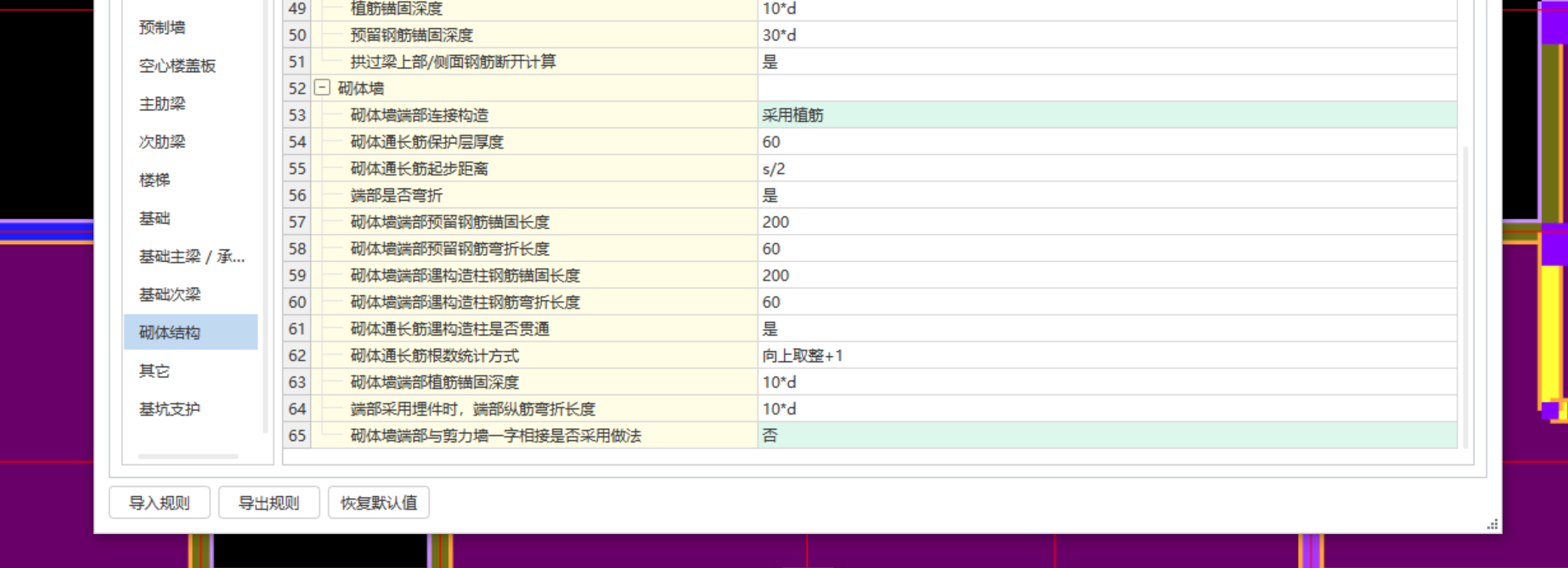

  • 請問老師們,軟件中砌體結(jié)構(gòu)鋼筋設(shè)置,這幾條是指什么意思 修改是否合適
    端部砌體墻端部連接構(gòu)造 是指 什么意思? 砌體墻 連接到框架柱上嗎?? 謝謝老師
    意思就是砌體墻拉結(jié)筋的連接方式,是預(yù)埋還是植筋
    2024-08-26 14:50:35
  • 砌體墻端部連接是墻下混凝土柱或剪力墻的連接,或構(gòu)造柱連接的。設(shè)置方法沒有問題。
