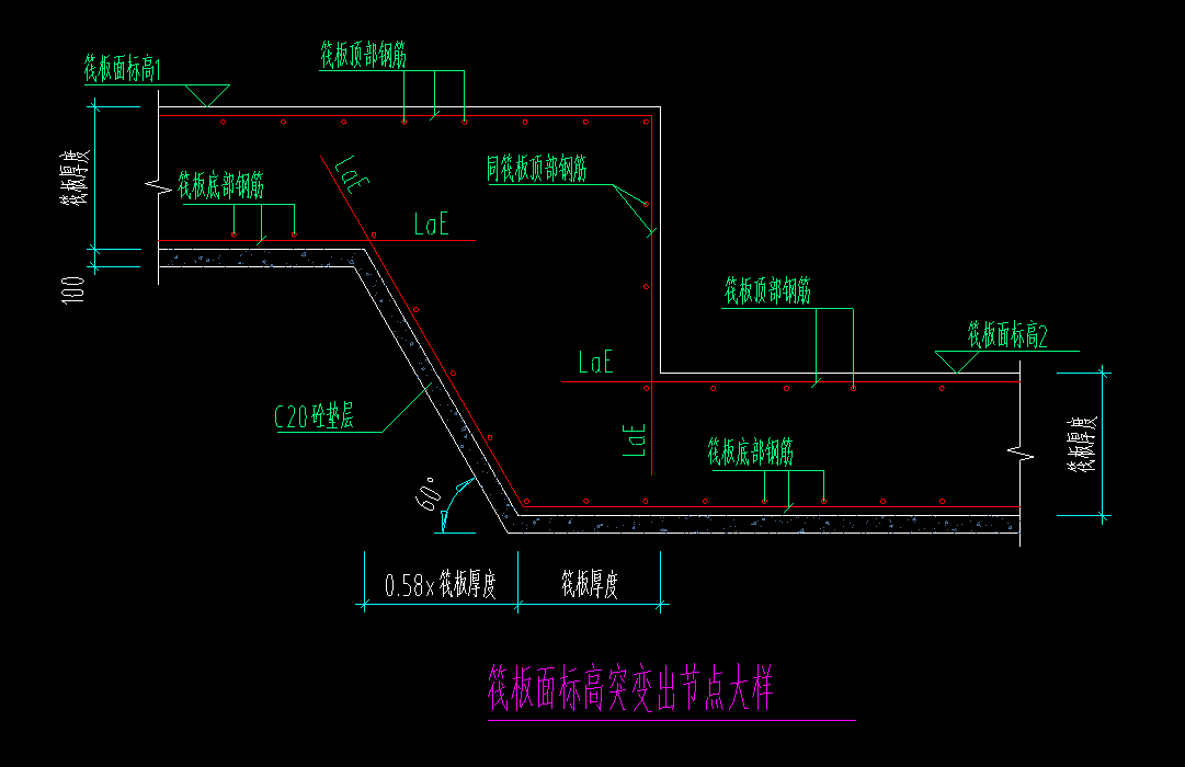

  • 筏板高差節點,鋼筋怎么布置
    筏板高差各位老師,這種筏板高差的鋼筋要怎么布置?
    定義筏板,修改標高,設置筏板變截面,正常布置筏板主筋
    2024-08-26 13:06:34
  • 高低分開布置,節點就是軟件默認的
    2024-08-26 12:23:21
